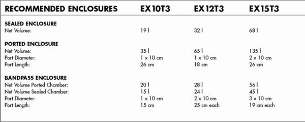

o 27.12.2006, 13:00 | All
:-)))) ...nezbYde...než si ...
foto k příspěvku  od All

o 27.12.2006, 13:49 | felda166
All
diky
