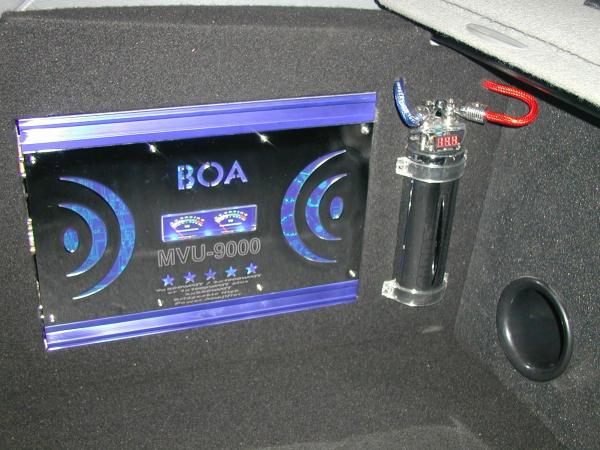

Čaute chtěl bych vědět vaš nazor když mam 2 zesilovače jeden na SW a druhy předni + zadni repro , a kapacitor 1F ma otazka je jestli ten kapacitor zapojit jen na zes.pro sw nebo na oba dva zes??? poznamka ten sw zes. ma neco kolem 1,5 kw vykon
o 26.12.2006, 19:48 | Lukin.xxx
teda jestli ten cap. nato stačí na oba dva zes

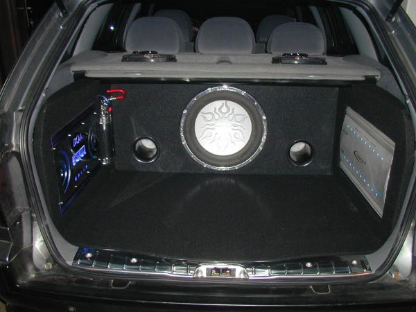

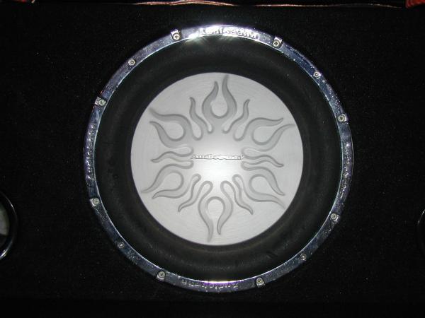

no rms!!!!!! ja tu dam fotky co jsem přes svatky dělal
o 26.12.2006, 22:01 | Lukin.xxx
foto k příspěvku  od Lukin.xxx
o 26.12.2006, 22:04 | Lukin.xxx
o 26.12.2006, 22:05 | Lukin.xxx
o 26.12.2006, 22:06 | Lukin.xxx

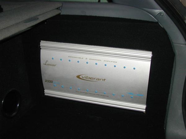

o 26.12.2006, 22:08 | Lukin.xxx
mam zdani že jak odpojim 4 kanal sw rube vice a kvalitněji
o 26.12.2006, 22:17 | El-diablo
1f bude mkálo bych řekl i když bys to dal jen do cesty subu stejně budeš mít úbytek napětí na baterce tohle už by bylo pomalu na lepší baterku

o 26.12.2006, 22:48 | mishan | Upraveno: 2006-12-26 22:51:08
jako Diablo, určo lepší baterku!!
a jestli tam máš takové kabely k napájení jako vedou ke kapu, tak to je rozhodně MÁLO na takový výkon!!!!

o 27.12.2006, 14:46 | mishan | Upraveno: 2006-12-27 14:47:17
Lukin.xxx: nátrubky jsou na 100% 10cm! jinak máš to moc pěkné, takové čisté a přehledné, líbí, ale obrovské minus nejen u mě, ale i u spousty dalších hifíků máš za to mizerné napájení, to je fakt ostuda, podcenit tu nejdůležitější věc!!!! ;-)

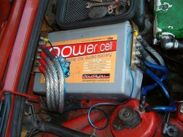

o 27.12.2006, 22:29 | petis
ne:-) u baterky to vypadá takhle:-)

o 27.12.2006, 22:31 | petis
jj, clown má pravdu:-))
