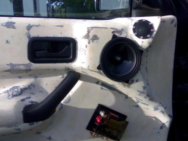

tak to je můj výtvor...
foto k příspěvku  od hoff

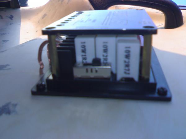

o 26.12.2006, 17:55 | hoff
a tohle jsou ty rezistory, konkrétně se hřeje(dalo by se říci vaří) ten uprostřed

o 26.12.2006, 18:30 | Kotva
Napěťový úbytek vzniklý na rezistoru, kterým protéká proud I, rezistor promění v teplo, to znamená, že se procházejícím proudem ohřívá.

o 27.12.2006, 12:46 | mychal
Tahle výhybka je dělaná buď na jeden pár 4 ohmových repro, nebo na dva páry 8 ohmových repro. Carpover totiž dodává Predátory v 4 i 8 ohmový verzi, tím pádem si můžeš vybrat, jestli chceš mit ve dveřích jeden, nebo rovnou dva Predatory. Podle mě to máš zapojený správně...

o 27.12.2006, 14:09 | Scream
byt to tak nemá a zapojený to mít dobre nemuzes. musel bys tam mít v jednech dverich bud dva 4ohm repro, jeden 8ohm nebo jednu dvoucívku. Nemuzes proste jen jakoby zapojit jednu cast ty vyhybky, když je jako celek navrzena na 2x4ohm. to by se musely vymenit soucastky za dvojnásobny hodnoty. nejlepsí bude, kdyz si koupis ty stredobasy co k tomu patrí. tušim, že maj 2x3ohm nebo nejakej podobnej paskvil.

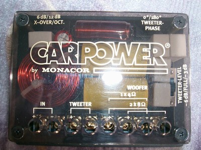

Ta výhybka je dělaná na jedno repro 4 ohmové, nebo dvě repra 8 ohmové. Tahle výhybka se prodává v setu s DT-284 a Predatorem 6/4, kterej je jednocívkovej a má 4 ohmy.
foto k příspěvku  od mychal
