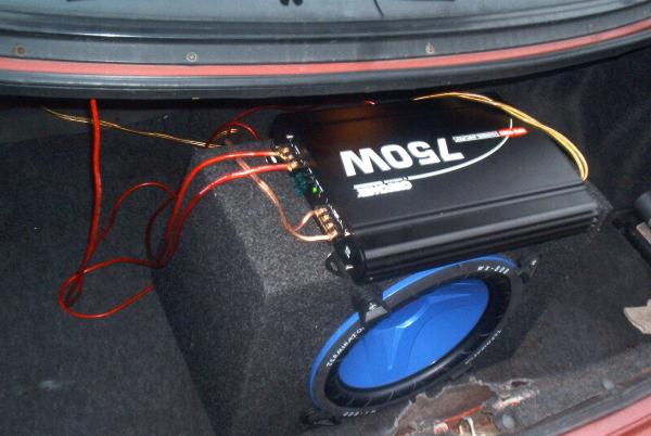

o 23.12.2006, 16:12 | hanzy10
Total power 750Wmax
2-channel witch 2Ωspeakers 2 x 250Wrms
2-channel witch 4Ωspeakers 2 x 175Wrms
Bridge witch 4Ωspeakers 1 x 500Wrms
Frequency rance 20-20 000 Hz
Minimum speaker impedance
2-channel witch 2Ω
Bridge witch 4Ω
Inputs 0.4-4V/20kΩ
Channel separation › 50dB
S/N ratio 89dB (weighted)
THD ‹ 0.2%
Filters
Low pass 40-300Hz.6 dB/oct
High pass 40-500Hz.6 dB/oct
Bass boosting 10 – 16V / 45A
Temperature 0 - 40˚C
Dimensions (W x H x D) 252 x 62 x 363 mm
Weght 3.5 kg
RTO Terminator WX-800 , 400W RMS, , průměr repra 30cm, ,4Ohm
Mam dotaz jestli bych mel použít na to kapacitator!!!a jeste jestli ten kdo ma tyhle veci je snima spokojeny,a kolik opravdu da ten zesilovac.ja zacinam s hudbou moc me to bere,tak jestli mi nekdo neporadi...dekuji za kazdou radu!!!
foto k příspěvku  od hanzy10
o 23.12.2006, 17:43 | johanik
Kapacitor je zbytecnej
o 23.12.2006, 18:35 | clown
tohle repro si ten carpower nezaslouzil .. :o)
jo .. a je to kapacitor ...
o 23.12.2006, 19:22 | DevoteeG2
:)) tolikrat jsem to tu videl a stejne me kapacitator vzdycky rozseka :)
Tomuhle zesiku tusim namerili 333W rms, ale tenhle sw stejne asi nezvladne ani tohle.
Pokud te to tedy bere, tak doporucuji nejaka dobra komponentni repro dopredu a dat je na nejaky zesik. Pak lepsi subwoofer, carpower je dobry zesik ten staci, vytlumit dvere, lepsi radio... atd atd a uz se vezes :) vitej do nekonecnych investic

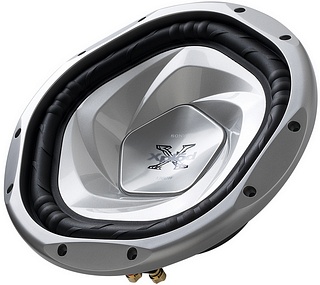

o 23.12.2006, 20:14 | hanzy10
HANZY10:no ja jsi budu porizovat jiny...SONY XS-L122P5S a porad to bude zbytecny???

o 24.12.2006, 09:13 | Escudo
řekl bych že zbytečný bude koupit tenhle woofer, kap potřebovat nebudeš, je to to samý... Když už budeš dávat peníze tak se poohlídni po jiný značce raději

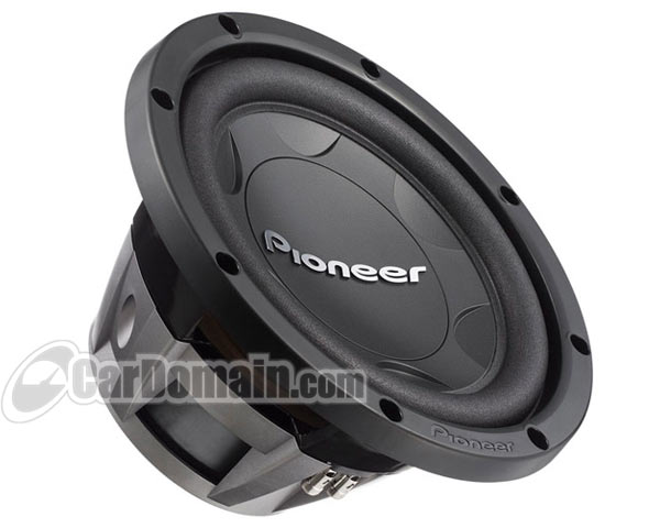

o 24.12.2006, 10:25 | jao01
Skor by som uvazoval o napriklad o Pioneer TS-W306C,JBL GTO 1202D, Hertz ES300,GZ GZTW 30T ale o SONY asi nie

o 24.12.2006, 13:51 | wattman
hele Hanzy-zesak je to za ty prachy dobrej-vykonu ma dosti-vzal bych toho Pincka TS-W 306Dvc-co civka to kanal,nebo 306C do mustku a bude to hodne dobry.Ten woofer vydrzi fakt ,moc....

o 24.12.2006, 14:27 | jao01
Ten zosilovac si nechaj a ten Pioneer je dobry stoji okolo 2000Kč ma citlivost 89db a 400/1000W RMS/MAX a važi 7,5kg ja mam slabsi zosilovac a ten Pioneer hra neskutocne a to ho mam v uzavretel ozvucnici ked ho das do 50l basreflexu tak to bude hrat viac na tlak ak chces kvalitu tak 37l uzavreta ozvucnica aj ked aj v tej uzavretej ti poriadne vymasiruje chrbat.Podla mna ten zosilovac co mas a Pioneer TS-W306C urcite budes spokojny.

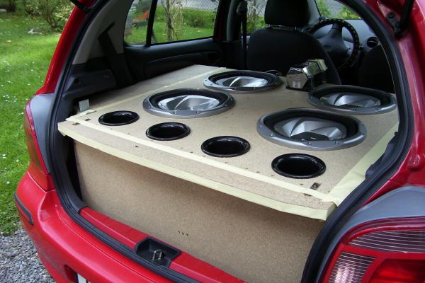

o 26.12.2006, 10:03 | Maxxim
hanzy10: ja teda to Sony mam a nemuzu si nato stezovat :-)
foto k příspěvku  od Maxxim
o 26.12.2006, 10:05 | Maxxim
hanzy10: ale pokud uvazujes o Sonce,tak zesak zase jen Sony,jiny znacky se tomu proste nelibej :-)
o 26.12.2006, 12:46 | hanzy10
tak to ´je malej mazec jako!!fakt pekny....tak aj envim vid...ja jsi rad necham poradit...a to jsou 30cm v průměru???jaky vykon mas na kazdym znich???fakt je to pekny...tohle jsi budu moc poridit tak az za rok....mozna i driv!!!ale jako fakt pekny..a tvuj nazor na toho pioneera je jaky???njn..ty jsi enmuzes stezovat kdyz tam mas 4..hihi..a ja tam budu mit jednoho !!:D
o 26.12.2006, 16:04 | wattman
TOYOTA...Vyborny Japonsky auto-hlavne aby jsi to Maxxime nechtel davat do nejakyho francouze....:)))
o 26.12.2006, 16:24 | Maxxim
hanzy10: ano,jsou to 30cm, ja to honil pres dva Sony monobloky XM-D 1000P5 ale to jsou uz hodne stary modely,tam je vykon kolem 900wrms do 2 ohmu,kazdej basak dostal tak tech 350-380W tak aby to ustal,pokud muzu neco doporucit,tak k tomuhle wooferu by naprosto stacil (pokud chystas jeden kus) dvoukanal od Sony s oznacenim XM-SD22X ten ma v mustku 500W coz ti nato bohate staci
wattman: :-))) njn,ale vis co to je rozjizdet se s litrovym motorem a touhle zatezi vzadu do kopce? :-),navic tam toho jeste pribude takze to chce pod kapotou naky kone misto linejch oslu :-)
o 26.12.2006, 16:29 | Maxxim
hanzy10: co s tim udela ten Carpower,to nevim,kazdopadne pokud do tohohle basaku pustis pres tech 300W,myslim ze zahraje slusne a je schopnej i neco natlacit :-),pioneery teda zrovna moc neznam,takze nebudu delat reference o necem,co neznam :-),ale myslim si ze v teto cenove hladine je celkem jedno,jakej basak zvolis,ale za 2 tisice je ta Sonka dobrej kauf,aspon je to muj nazor,protoze sem s tema basakama spokojenej.
