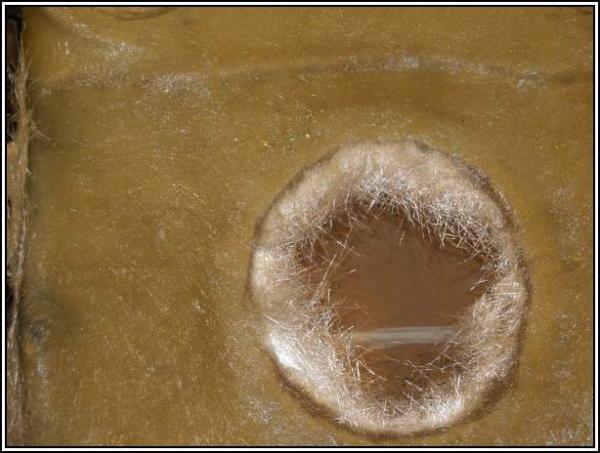

o 20.12.2006, 06:07 | Vita_Megane
foto k příspěvku  od Vita_Megane

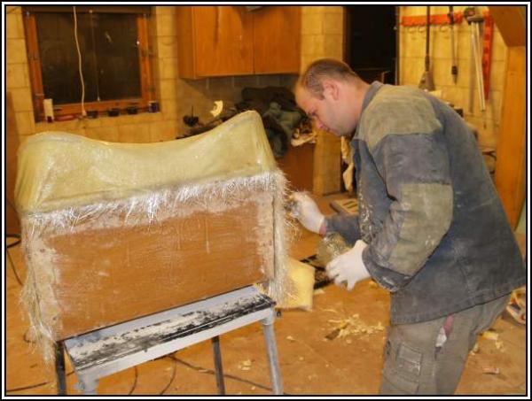

o 20.12.2006, 06:08 | Vita_Megane
o 20.12.2006, 06:09 | Vita_Megane | Upraveno: 2006-12-20 06:10:00

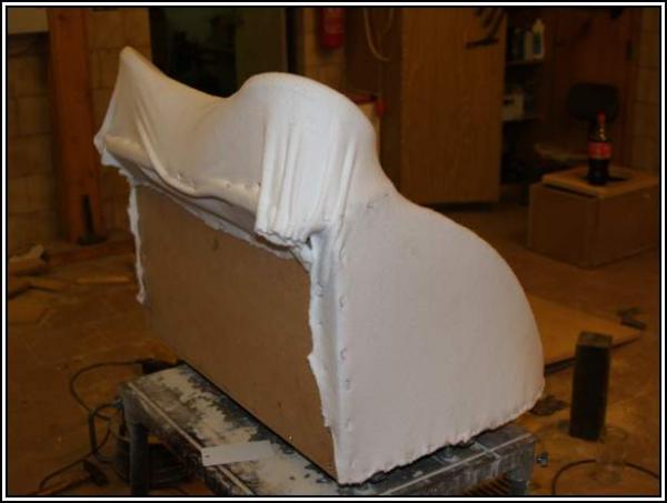

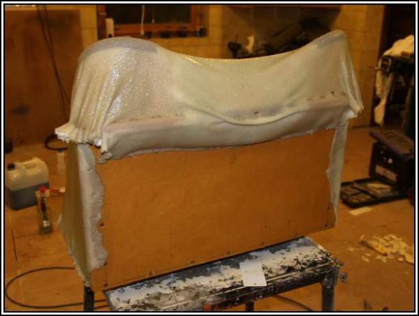

Dnes mam v planu jeste tak 2-3 vrstvy a pak nekonecny brouseni
o 20.12.2006, 07:51 | Tweety_xx
Ta plachta je normálněnasponkovaná? A co jsi vůbec použil za plátno? Skelná tkanina to není, nebo se pletu? Přemýšlím co použít jako tu první vrstvu, abych si udělal takový ten skelet a měl na co polořit skelnou tkaninu.
o 20.12.2006, 08:10 | Vita_Megane
jj je to nasponkovany, ten hard je tohle: [ Link ] pracuje se s tim vyborne, akorat to chce hooodne ale fakt hodne prositit, natiral sem to asi 5x nez se to prosaklo az na druhou stranu a padly tak 3 litry pryskyrice, na tohle pak prijde klasicky netkany rouno
o 20.12.2006, 08:13 | Vita_Megane
jinak na tvar ti staci tohle : [ Link ] akorat to neudela zadnou pevnost jen tvar

o 20.12.2006, 09:50 | Tweety_xx
Vita: No tak na ten kryt jak sem psal by mi stačily tak max dvě vrstvy toho rouna neli jedna, když to dělá 5mm tlustou. Je to pravda? Jak to vypadá u tebe?
o 20.12.2006, 10:19 | Vita_Megane
ee, okolo 5 mm dela ten hadr spis min, rouno ne to je slaby
o 20.12.2006, 11:52 | Tweety_xx
Jak mysíš slabý? Jako že to nemá takouvou tu strukturu a spíš to praskne?
o 20.12.2006, 12:21 | Vita_Megane
No ja na doorboardy pouzivam jednu vrstvu toho zakladniho (hadru) a pak tak 3 vrtsvy netkanyho rouna gramaz treba neco okolo 400, u tebe my to mohlo bejt podobny

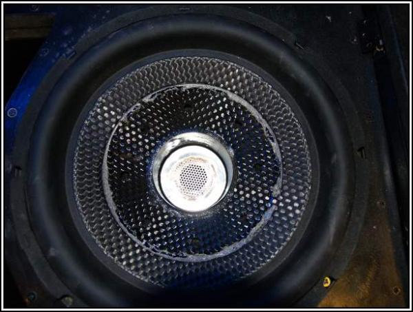

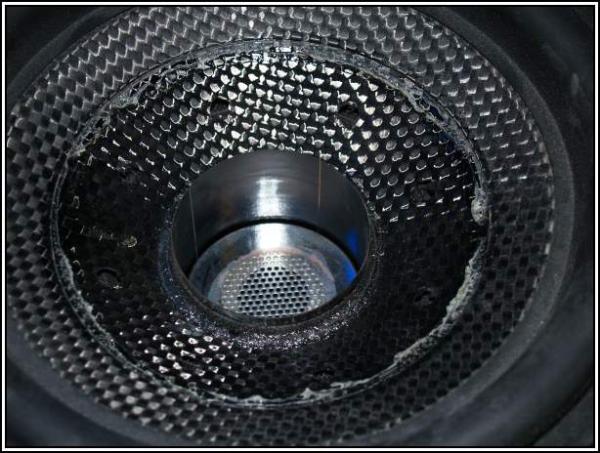

Copak to bylo dobry ale ta garaz party nebyla to prave sonicovske nejake emma cd par pisnicek a zacal kaslat no stane se no taky toho uz dost zazil chudinka majinkej
o 21.12.2006, 06:07 | Vita_Megane

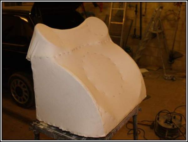

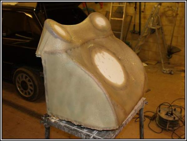

jj jednoho musim kuchnout a podivat se co se stalo, navic musim predelat zadni desku woofru aby se to veslo. pristi tyden se do toho pustim taky sem na to natesenej

o 21.12.2006, 06:16 | Vita_Megane
Nemocnej Sonic
o 21.12.2006, 06:17 | Vita_Megane

jo je skoro obrouseno, jen cekam az bude teplo kuli laku :(
