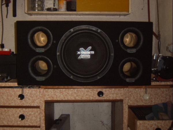

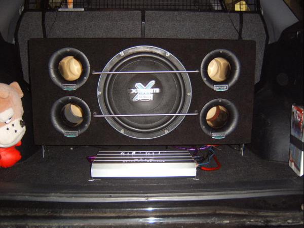

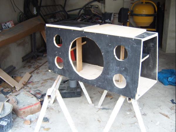

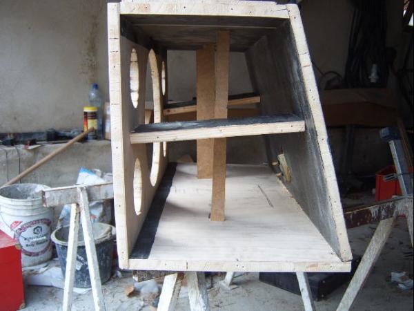

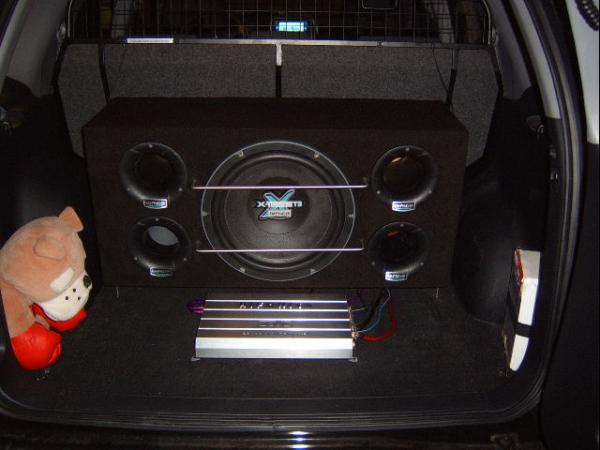

co na ni říkáte chci poděkovat Q za basák a klukum za nátrubky dík
o 19.12.2006, 19:17 | wattman
no co-dřevohlod z tebe asi nebude-to napojeni zadni steny na podstavu je teda děs-bok se vsazuje dovnitř a šrouby se davaji dale od kraje aby ti to neprdlo,jako tam nahore.
A napis na vrchliku je hezčí dát rovně-bohužel u většiny wooferu není simetricky s dírama.
Ale jinak dobry:))))))
o 19.12.2006, 19:20 | ballu
to prdlo při řezání :)
o 19.12.2006, 19:22 | jdoizo
Jako Watt, hezky potaženo, ve finále to jde :-)
o 25.12.2006, 21:44 | CarAudio
No mě by spíš zajímalo, jak jsi přišel na ty 4 nátrubky a tak krátký a ještě ten zess. XT3 je docela specifický bassák a potřebuje trochu prostoru k práci. Jen se ptám. Díky.
o 25.12.2006, 21:47 | mishan
já myslím že udělal přesnou kopii originálu, ne? teda pokud je to 15". 12" má nátrubky jen 2
o 26.12.2006, 12:28 | Route88
CarAud: 15" 4 natrubky ma ;-)
o 27.12.2006, 14:46 | ballu
ano snažil jsem se udělat kopii originálu a ta má 4 nátrubky a samo je to 15
o 27.12.2006, 14:47 | ballu
nátrubky jsou 28 cm to mi nepříjde krátké
