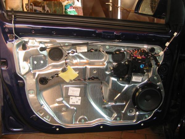

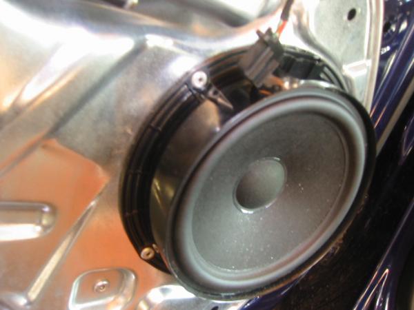

o 19.12.2006, 22:47 | redbullboy
tak takto to je v serii

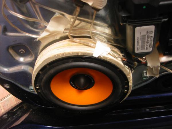

o 19.12.2006, 22:50 | redbullboy
16,5cm repra :))) montažna hlabka mojich reprakov je 62mm ale je tam ešte aj rezerva zaleži od toho akú hrubú mdf tam daš

o 19.12.2006, 22:51 | redbullboy
a takto vizeraju komplet dvere foto nič moc ale nemam lepšie...

o 20.12.2006, 09:04 | Dave1984
super,díky, takže tam je ta plastová redukce? tak tu vyměním za MDF a půjdodu kompa :-) díky!
o 20.12.2006, 14:26 | redbullboy
j:) je to prinitovane stači to vyvrtať a dať tam šrubky:) a nezabudni dať silikon medzi mdf kružkom a plechom:)
