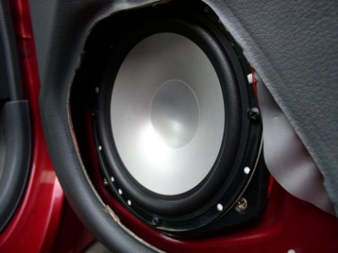

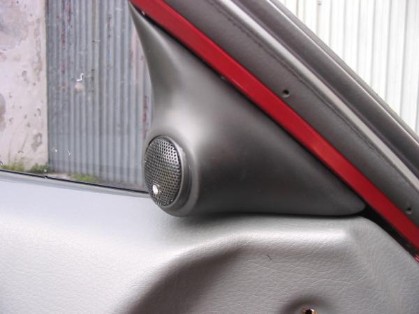

Já tam měl Canton CS 2.16

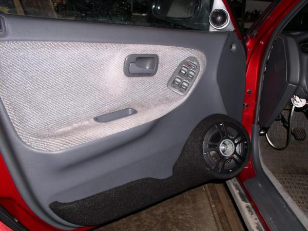

o 15.12.2006, 18:16 | Robo
Současnost.....

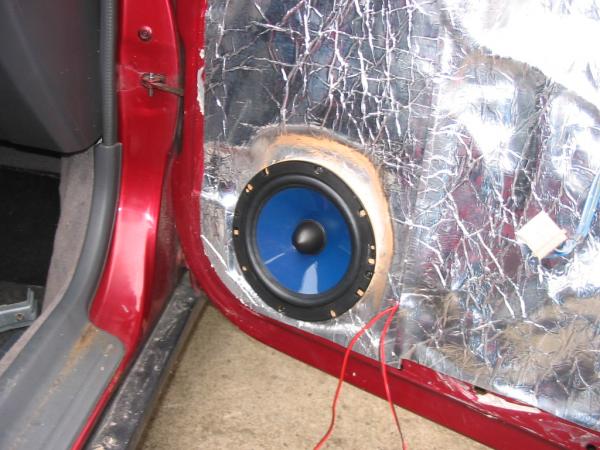

pod origo kryt se vejdou 16..
tady ještě HB 62

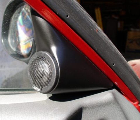

a tady už výškáče od Rainbow SLX 265 Deluxe

absolutně zbytečný tam cpát 13. fakt se tam vejdou 16...

Jak říkají ostatní.Dej tam 16ky.Jdou tam v pohodě.Mám je tam taky.Akorát jsem si musel udělat kroužek s MDF asi 2cm silný,aby mi nevadil magnet repra při stahování okna.Kroužek přišroubuješ k plechu dveří a je kroužku pak repro.
