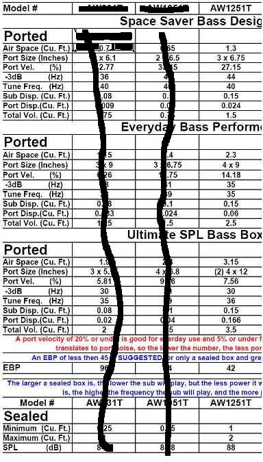

Ahoj. Potřeboval bych, jestli by mi mohl někdo spočítat objem ozvučnice na tyto subwoofer: Chci to dát do basreflexu. Tak jestli by to šlo i velikost nátrubku. Mooc díky za ochotu.

o 12.12.2006, 16:03 | Cenda
u AW mas velikosti napsany, akorat v Cu. ft =28,317 l
o 12.12.2006, 22:04 | Tweety_xx
No je pravda to jsem si opravdu pořádně nevšiml omylem jsem stáhl tu tabulku s objemy. Chtěl jsem sem dát tabulku s parametry aby mi ti co mají ty programy daly údaje a jás i to mohl porovnat.

o 13.12.2006, 09:12 | *konny* | Upraveno: 2006-12-13 09:14:18
To wole, vždyť tam máš doporučený bedny (basreflex i uzavřenou) od výrobce, tak proč se jich nedržíš???
1 Cu.Ft (Cubic foot) = 28,317 litrů
1 Inches = 25,4 mm
Jinak samozřejmě není problém jí spočítat ale opravdu bych se raději držel doporučení od výrobce.
