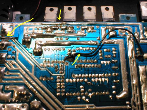

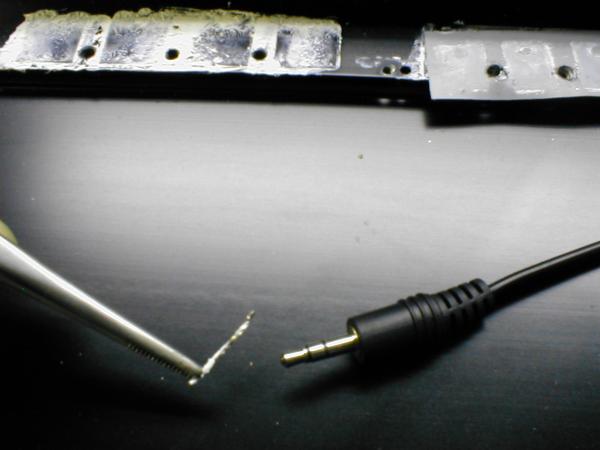

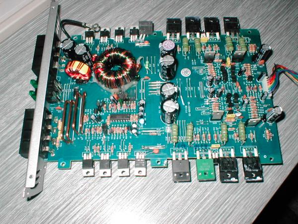

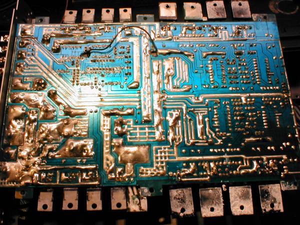

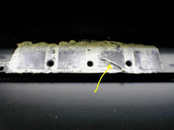

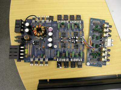

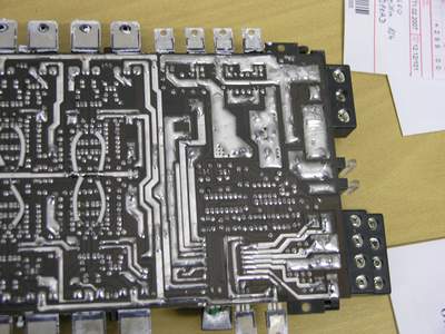

Prave opravuji 2kanal od znacky, o ktere jsem si vzdycky myslel ze dela dobre veci.......ale prislo sklamani.....kdyz jsem videl jak je tohleto udelane, rikam si, ze Loudnam by za 5000 udelal opravdovy zesilovac, ne tohodle vietnamce...... nechci hanit tuto znacku, ale myslim ze zesik za bezmala 5000kc by mel proste vypadat...tenhle vypada jenom z venku.
Rozhodne uz vim, ze zesik si od nich nikdy nekoupim, tohle me presvedcilo.
Pricinou odpaleni byl kus dratku, ktery jsem nasel pod jednim koncovym tranzistorem zapatlany v paste, takze se proste nechladil a upekl.
Plosny spoj uz z vyroby opravovany stylem, ktery by snat neudelalo ani nejvetsi prase se ztraci v mnozstvi neodstraneneho tavidla ve spleti neodstrihanych vyvodu soucastek, ktere se sotva nedotykaji hlinikoveho tela zesilovace.....
Podotykam ze zes nebyl predtim nikdy otevreny
Fota sou onicem, nemam na to fotak, ale staci i tohle.....vic nema smysl se rozepisovat

o 11.12.2006, 20:35 | mourl
to pájel nějakej 8mi letej vietnamec doma na koleni ne? ty spoje se mi vůbec nelíbí.Skoro ani nejde uvěřit že nebyl otevřenej.
o 11.12.2006, 21:07 | Bobca | Upraveno: 2006-12-11 21:13:24
no ty vole je to hrůza, no můžu říct že prvák el. školy by to zvládl lépe....tak hnusně zapájené to není možné, někdo to musel mít rozdělané a byl to někdo kdo viděl pájku akorát z letadla!!!! To vidět můj bývalý mistr, tak ho jebne

delam v oboru osazovani PCB uz 5 let ale tohle jsem jeste nikdy nevidel, ani co se tyce pajeni SMD soucastek za pouziti pasty tak ani co se tyce pajeni klasickych soucastek pajeci vlnou (tenhle pripad), tohle je bud totalni prasarna, replika nebo spatny teplotni profil pajeci vlny. Rad bych videl dalsi kousek ze stejne serie jestli je to opravdu u GZ "normalni" nebo proste prosel spatny kus. Jinak, co se tyce LF tak myslim ze tohle LF nebude. Kdyz sme na neho prechazeli (a treba takovy Alpine LF nedela do ted) tak nas na to taky upozornovali ze LF nemeni polohu,ale neni to tak, je to jen o neco malo horsi nez klasicky PB ale za tohle by LF nemohlo i kdyby to LF bylo :-)

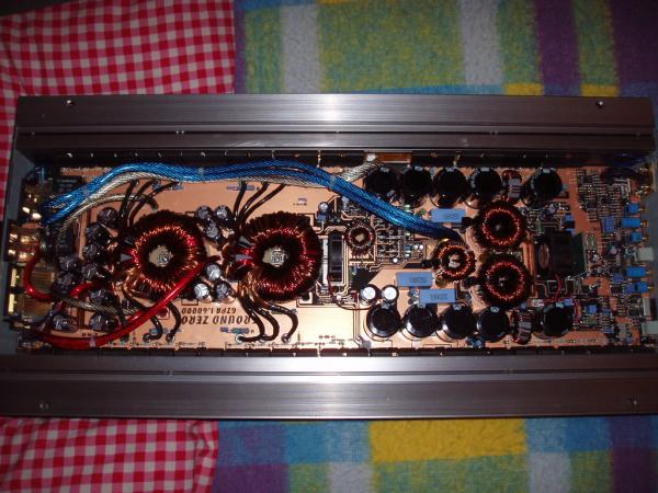

Měl jsem někde fotky zesilovače Regent. Zesilvač cca 35 cm dlouhý a ve vnitřku platina 10 cm a dráty na každou stranu. :-)

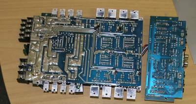

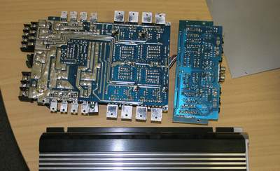

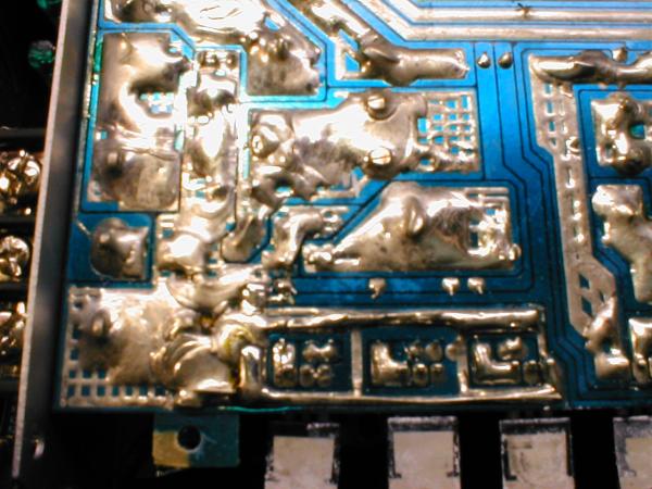

je to hruza takovej bastl
foto k příspěvku  od dddd

Kallin: prislo to ke me protoze nebyla uznana zaruka -nechapu, dle me za to mohl jednoznacne drat pod tranzistorem...
to ani nespominam "detaily" jako to, ze stejne tranzistory byly jednou prisroubovany vrutem, podruhe klasickym sroubkem M4........asi kdyz se podari strhnout pri montazi zavit, nacpe se vrut a je to.....
i kdyby to byl sebelevnejsi model, myslel jsem si, ze GZ proste zbastle neprodava a rovnou dela kvalitni veci... jak vidno omyl.....
Neco uz mi pod rukama proslo, ale tohleto je proste nejlevnejsi trhovec...

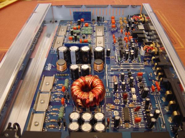

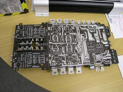

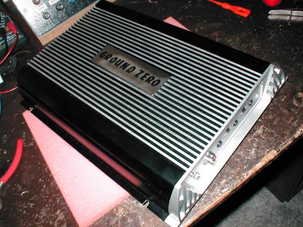

To je brutus! Já když jsem mrknul jak vypadá Velocity za 3500kč tak to byla radost pohledět...
foto k příspěvku  od T.O.M.A.S.

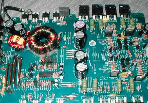

Noo-tudle mne taky zacala zlobit sestava-za studena vse ok a pri zahřátí vypadával sub-při výměně radia to samé-no tak jsem kuchnul zes-Rodek 2180A-což všude na tranzistorech metricky šrouby-provedení z vrchu zna kde kdo,ale při otočení"plošnáku"to nebylo o moc lepší,než tohle GZ.Tak jsem pár spoju pospravil-a hle-problém stále přetrvává..:))))
Kua-zasrany Francouzy-mám tam 4měsíce 15"od Oxygena Air2-a dělá tohle.Při zmáčknutí membrány se zase chytne-a já jak debil kuchám zesilovač a pak jsem akorad nasranej,ze tam vidim něco takovydleho.
Asi nějakej mizernej spoj v kmitačce-nebo co!?No nic-putuje nach Francie...

trochu tě uklidním. nedalo mi to a ráno sem si schválně jeden kousek rozebral. někde bylo víc cínu než je zdrávo ale nic co bych shledával tragického.
a věř že jak už tady pár lidí psalo prostě china a od toho se odvíjí všechno.
já bych to 100% jako sortiment GZ nebral spíš to ber jako modely pro chudší. a když se podíváš na ceníky tak titanium sou vždycky zvlášt nemluvě o tom že v katalogách začíná řadou radioactive a titanium tam vůbec není. opět má zvlášt svůj leták.

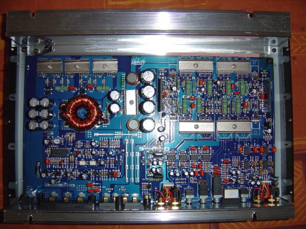

TOMAS: no abych te uklidnil:
tenhle GZ vypada ze strany soucastek taky pekne....musel bys tvuj rozebrat jeste vic spodek ti povi vic:)

No tak historie kterou jsem nechtel zverejnovat abych nekoho neposkodil uz je venku......
Zdrzuju se nazoru ze vsechno od GZ je shit, je pravda ze je tohle je levny model ale i tak se tim znacka hodne poskozuje-jit od HIG-ENDu az k necemu takovemu.....
Proffesor: byl bych rad, kdyby dotycna osoba (vim kdo) dodala fotky, uz samotneho me to zajima,o to vic ted, kdyz se tu ze me stal takovy darebak :))

a teraz ku tomu, co som slubil...
konzultoval som "kauzu GZ" s SK zastupenim....dnes som isiel do skladu, kde sme z tejto kopy, vybrali nahodne jeden kus
foto k příspěvku  od maxim
o 18.12.2006, 15:55 | maxim
pani ho pred mojimi ocami rozobrali a nafotili sme ho....nie je to ziaden High End (za tie peniaze), ale je myslim jasne, ze to nevyzera ani tak, ako na tolko diskutovanom kuse...
o 18.12.2006, 15:56 | maxim
a este detail na najhorsie miesto:
o 18.12.2006, 15:57 | paia
proc je tam najednou cerna deska, kdyz nahore vidim modrou?
o 18.12.2006, 15:58 | paia | Upraveno: 2006-12-18 15:59:39
dokonce ani rozvrzeni neni podobne, rekl bych, ze se jedna o dva naprosto rozdilne zesilovace.

o 18.12.2006, 16:00 | maxim
urobte si kazdy svoj vlastny zaver....

clown: asi jo, rekl bych, ze tuhle radu pro GZ vyrabi nejaka jina spolecnost, GZ si na to pouze doda svoje logo a ocividne strida dodavatele jak ponozky...

Nepodobaju sa preto lebo horny je GZTA 4,120MK2 za 4490sk a ten ktory rozoberal Maxim je GZTA 4000TX za 5900sk je to natom obrazku vydiet na skatuli a chladici.

no je videt,ze je to zcela jiny zesik a nejakej cinan si ho pojmenoval jako GZ.....no co dodat...nic ,jen ze GZ je uplne v pohode.....
o 18.12.2006, 18:02 | maxim
ano - jao01 - je to tak: horny je GZTA 4,120MK2 za 4490sk a ten ktory rozoberal Maxim je GZTA 4000TX za 5900sk
som si to vsimol az teraz...kua...je to rovnaka seria Titanium, akurat je tam ten rozdiel v cene...ale uz kaslem na to....kto chce, uveri vsetkemu...chvilku mi islo o princip...
