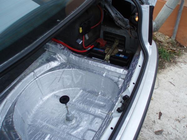

o 07.12.2006, 21:36 | makk
ja som daval tecsound ten je dost lacny
foto k příspěvku  od makk
o 07.12.2006, 21:38 | homer01
jen malej dotaz, kolik si toho použil na ten kufr?
o 07.12.2006, 21:42 | makk
2x1meter,este kusok zostal

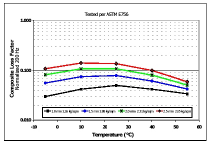

Zaprvé není SikaDamp jako SikaDamp. Nevím tedy jakou tloušťku nabízí místní prodejci, ale:
SikaDamp 630 NEMÁ V ŽÁDNÉM PŘÍPADĚ tlumící vlastnosti srovnatelné s Dynamatem Xtreme, neboť při 20 st. C má ve i své nejtlustší 2,5 mm verzi (2,85 kg/m3) akustický ztrátový faktor zhruba 0,15. Ve své nejtenčí 1 mm verzi má pouhých 0,05 a ve 2mm verzi hmotnostně srovnatelné s Dynamatem Xtreme má 0,1.
Dynamat Xtreme naproti tomu váží méně = 2,2 kg/m a má ten samý faktor VÍC NEŽ ČTYŘNÁSOBNÝ = 0,417.

Vycházím z hodnot a grafů, které o svém výrobku publikuje SIKA.
...protože na nic jiného se spolehnout nelze a všechno ostatní jsou jen subjektivní dojmy.

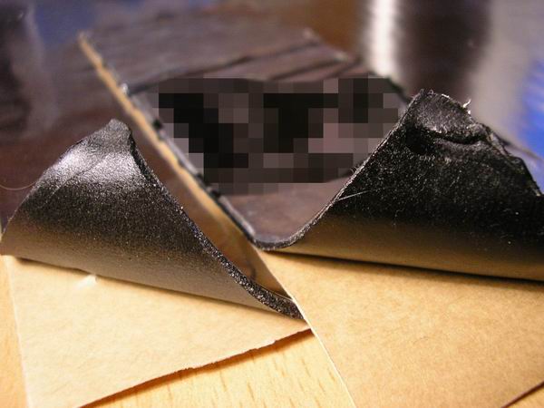

foto k příspěvku  od tappaja
o 09.12.2006, 00:24 | aTTim
Ono mezi námi, takhle vypadá většina materiálů ... z toho, jak to vypadá, nelze hodnotit vůbec nic.

o 09.12.2006, 01:20 | Shr3k
foto k příspěvku  od Shr3k
