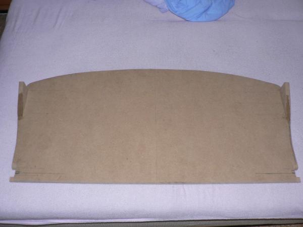

foto k příspěvku  od Luger

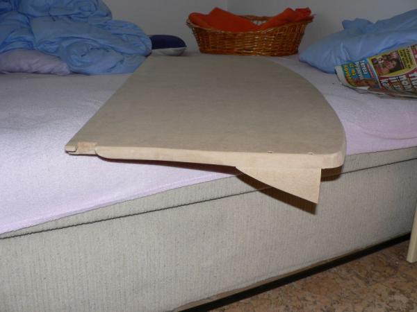

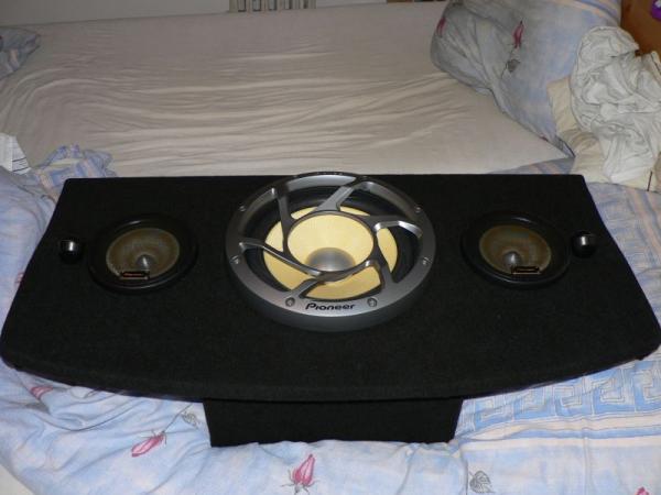

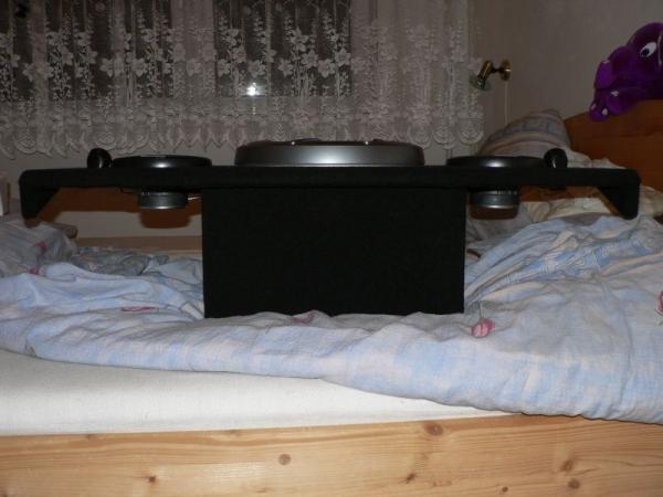

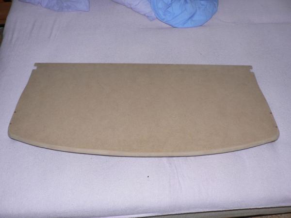

o 10.12.2006, 09:35 | Luger
Plato je komplet mdf i s ozvučnicí na woofer - hraje dobře. Přední dveře vytlumený dynamatem xtreme + dynaxorb, kufr tak jak je, tím že je woofer v platu tak jsem nijak netlumil a zdá se v pohodě.
Jinak zaoblení a všechny ostatní tvary nebyl až takovej problém, taky jsem se toho bál a i při mojí nešikovností se to povedlo, Udělal jsem "hrubej" rozměr a pak dopasovával přímo v autě.
o 10.12.2006, 09:36 | Luger
o 10.12.2006, 09:37 | Luger
o 10.12.2006, 09:39 | Luger
o 10.12.2006, 09:41 | Luger
