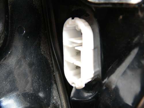

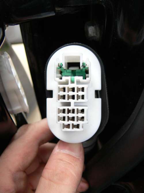

Prosím poraďte mi někdo jak protáhnu kabely skrz tenhle konektor. Jsou tam strašně mrňavý dirky :o( Tahám do dveří 120W RMS, nestačila by třeba jen 1,5mm? Ikdyž i to si myslim, že bude na tohle moc široký. Nebo jestli nemá někdo ty mrňávý plýšky, co se strkaj do toho bílýho plastu??? Ach jo, nechci dělat nový díry do dveří :o(

takhle to vypadá ze strany auta, taky tam neni ablolutně žádnej prostor pro protažení dalšího kabelu...

o 27.11.2006, 13:36 | AUTOHIFICENTRUM Liberec
pokud nemáš všechny ty pinové zásuvky obsazené (není to na té fotce dobře vidět),tak vyvrtej větší dírku v tom prázdném místě.Takhle se to běžně dělá...:))
o 27.11.2006, 14:09 | Luger
BG, BA, BJ - pořád stejný problém.......
Pokud seš nešťastník, kterej má plnou výbavu, není volnej žádnej pin, nehledě na to, že pokud táhneš drát 2x2,5 tak to v polovině cesty stříhnout a nahradit pinem kterej má 0,000nic tak to moc smysl nemá. Místo na odvrtání kousku plastu taky není žádný.
Obávám se, že jiná cesta než udělání nové průchodky není..... Lidi s BG/BA s manuálníma oknama mají možnost odvrtat nezapojené piny. BJ jsem ale snad ještě v manuálu neviděl....

na prvni fotce to vypada ze u toho zelenyho pazmeku je misto,ne?

Ten zelenej pazmek je pojistka. Když se zatlačí, neni tam místa ani trochu :o(

323 s pokusem o hi-fi jsem viděl dost (jednu takovou "dělám" pro sebe) a všichni řezali dveře a dělali nový průchodky.... Ten jejich origo konektor je neprůstřelnej.....

323Marty: tak to vrtni nekde jinde,ne?staci kdyz netrefis ty konektory.je to sice na prasaka ale furt lepsi nez vrtat kastli...

Nebo napinovat nekam na prazdny mista v tech stekrech
o 29.11.2006, 09:32 | -Tomas_217-
Koukni jak jsou plny ty plastovy pazmechty a jesti pokracuji do dveri, v zadu by melo byt volno urcite ve predu tam podle me misto taky najdes...provrtas plast a ses v klidu ja to tak taky delal...
