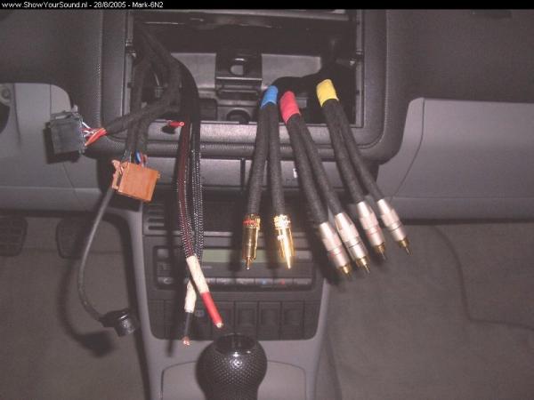

Tahate nove napajeci kabely k radiu ?
Nebo to je zbytecne ?
foto k příspěvku  od martan01

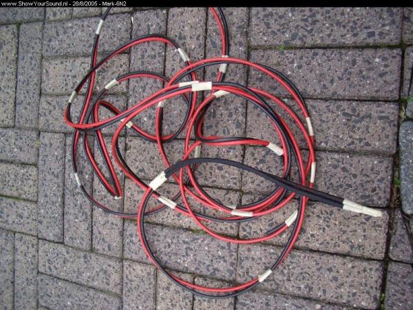

o 26.11.2006, 16:39 | martan01

netahal jsem, ale zbytecne to urcite neni, urcite je to lepsi ;o)
o 26.11.2006, 18:20 | aTTim
Mas-li kvalitni komponenty a myslis to vazne, tak to rozhodne zbytecne neni. I radio potrebuje stabilni napajeni, coz nemusi byt vzdy zajisteno z origo kabelaze auta.

ano taham dycky.
o 26.11.2006, 19:59 | martan01
To erix7 a sila ?
o 26.11.2006, 20:06 | Stofi
2,5 qmm bohate postaci (teda kdyz to netahas pres pul zemekoule). U vybavenejsich HU se daji vypnout konce (pokud je to vubec ma) a odber jeste klesne.
o 26.11.2006, 20:08 | erix7 (K)
od 6 do 10 qmm - mam rad starsi masinky a ty maji kuli displejum vetsi odber.
o 26.11.2006, 21:39 | koren
erix7:to mi prijde skoro dost:-)
jinak tahat - dalsi duvod je ze si nemuzes bejt jistej,jestli tu elektriku pred tebou nekdo nezmrsil
o 26.11.2006, 22:06 | erix7 (K)
koren, ani ne, porldne bylo 7944r + 5051 - obeje 15A x 2 Obery kuli dislejum, pak ve predu jeste procak, 10qmm bylo akorat.
o 27.11.2006, 00:23 | koren
erix7:jo,tak to jo.ja sem videl max 10A - tzn na necely 2 metry 2,5ka akorat.A zmena radikalne k lepsimu...
