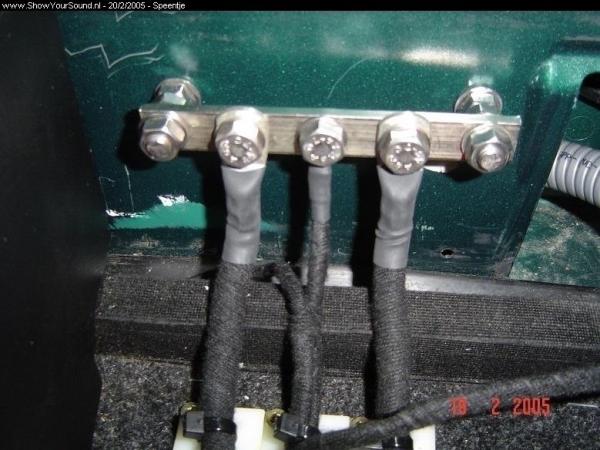

Svedst vse do 1 bloku a ten pote ukostrit ?
foto k příspěvku  od martan01

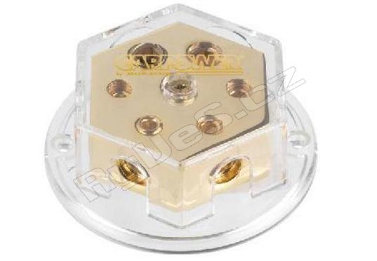

o 26.11.2006, 16:08 | martan01
Udelat jsi sve kostrici misto podle potreby ?

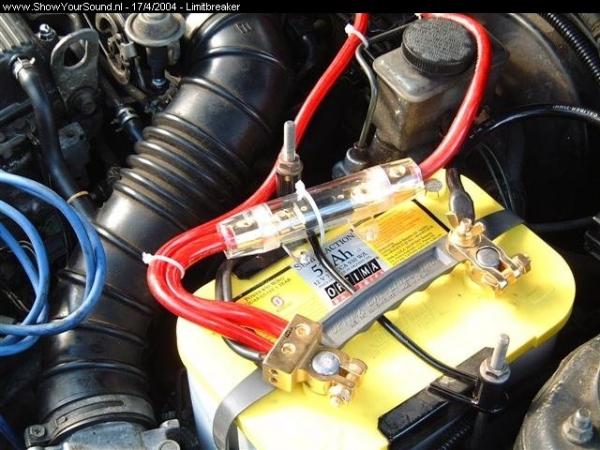

o 26.11.2006, 16:10 | martan01 | Upraveno: 2006-11-26 16:18:10
Nebo nejlepe tahat + a - soucasne od baterky ??
Samozrejme pri zachovani stejneho prurezu.
o 26.11.2006, 19:44 | mourl
podle mně nejlepe z finančního hlediska je nejlepší udělat pořádné ukotření kastle u baterky.Cca 2x tak větší průměr kabelu než je přívodní +k zesíku a pak zesík ukostřit někde kde se dá :-)
o 27.11.2006, 11:56 | cira
Nejlepší je ta poslední možnost a každej zesik ukostrit samostatně,co nejblíže kastle.
o 27.11.2006, 12:23 | Ricci
zalezi na stace kasne auta,ked je autoi pomerne nove,nevidim problem s kostrenim na spolocny kostriaci bod na kasni v kufri
zalezi na stave kasne auta,ked je autoi pomerne nove,nevidim problem s kostrenim na spolocny kostriaci bod na kasni v kufri
o 27.11.2006, 19:10 | petis
Jako Ricci, ale jde taky oto jakej je tam výkon. Protože třeba 2kW nemužeš kostřit přes kastli, potom je lepší to táhnout až k baterce.
o 28.11.2006, 18:37 | Machča
Petis : jen to upresnim potom je lepsi mit 2 baterku v kufru tu od ty vest kostru a jeji + pol spojit se starovaci baterii pres odpinac treba 35 kabelem
