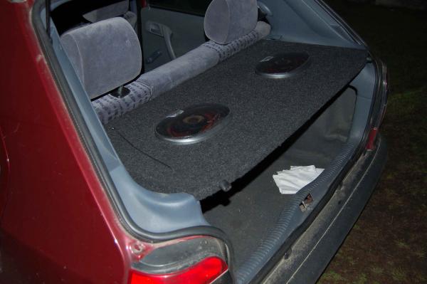

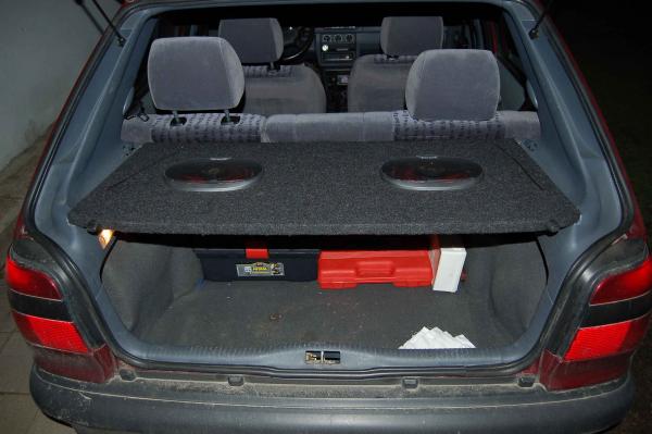

Ahoj, konečně jsem se dostal k tomu, abych nafotil to moje plato, tak jen tak aby řeč nestála jsem to sem hodil. Všichni to už viděli, znají...ale já se stím tak nadělal,tak se chci pochlubit :D
Jinak za repro mě nekamenujte, příjdou brzo jiný (Hertzy), zajímalo by mě, jeslti budou sedět na tyhle díry, oboje repra jsou 6x9" (myslím tím tyhle Sony i ty Hertze...fakt by mě zajímalo, jestli to firmy dodržují, nebo si to každej dělá jak chce)
Jinak ohledně ostatních věcí klidně kritizujte a hodnoťte, třeba to ještě něják vylepším :-)

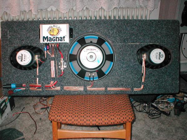

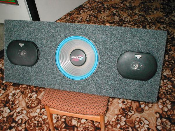

o 26.11.2006, 08:09 | venito | Upraveno: 2006-11-26 08:12:30
Hehe, to mi pripomina doby, kdy sem jeste zbrojil do fáva :) jinak ten freeair DEXON nehral uplne marne :o))
jinak pozdej jsem to osadil Hertzema DSK690, ty mely odost lepsi zvuk jak tyhle magnaty...jinak dira ti bude sedet.....

o 26.11.2006, 11:46 | Smrada (M)
Sedet Ti bude, obcas ale maji repraky o neco vetsi ci mensi kos, uvidis. Mozna to bude tiptop mozna ne
o 26.11.2006, 15:39 | wattman
JJ-dira byva stejna-obcas akorad malinko jiny radius.

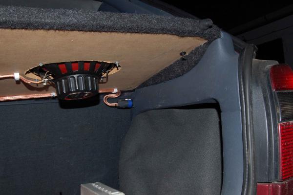

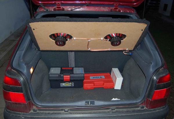

Jeste by jsi to klidne mohl ocalounit i ze spodu-schovas kabely a at to ma trosku jednolity vzhled a na novy repro bych tam klidne nechal jen vruty bez matek ze spoda-ale uz tam mas diry-skoda.
o 26.11.2006, 22:03 | Ravo
s tím rozměrem mi děláte radost...výměna bude bezva šup šup a je to :D
a k tomu čalounění, schválně jsem to zespodu neočalounil, aby bylo vidět že to je z MDF a o drátech platí to samý :-) Akorát je líp uchytím a vyvážu, tohle je takový nic moc. Možná to zespoda natřu dotmava, aby to se to sjednotilo, ale čalounit to nebudu
Ke šroubům mám taky vysvětlení. Dřív ty repra byly v origo felda platu a trošku (dost) se ty mrchy koše skroutily a jak jsem je dal na tohle plato, tak se potvory křížily a vytrhávaly mi vruty ven. Takže šroub a matice a drží to jak helvétská víra a koš se mi pěkne srovnal :D
o 02.12.2006, 18:08 | Prady
Ravo:já bych tam dal zespodu pro lepší zvuk i vzhled tlumící rouno-typ draří zuby
