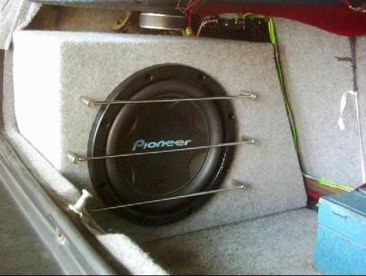

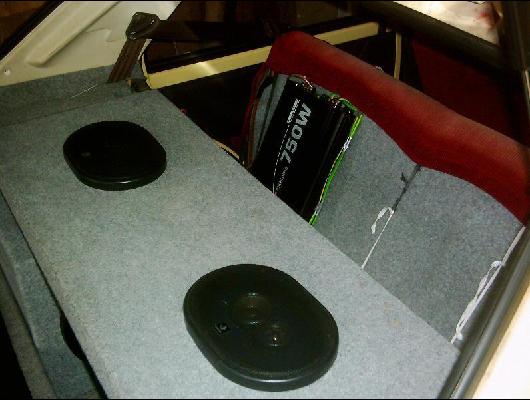

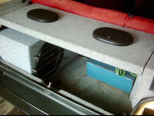

Zdravim! Tak jsem se rozhodl dat sem svoji prvni instalaci. Je to asi mesic a pul co jsem to dodelal a slo to v klidu. Tak chci jen slyset jestli se to aspon trochu libi... Je to delany hlavne na usporu mista, takze zes uz se mi jednou vyplnul, ale to byl venku parak jak cip a ja to valil hodne nahlas.. takze dik aspon za nejaky nazor :) (jo a na binec nekoukejte vozim tam naradi a casto stavebni material :D )

Jinak ¨zamrizovani subwooferu mam od T.O.M.A.Se a timto bych mu chtel podekovat!

No jo, se nediv HPBčko pěkně topí a ty na něm máš ještě z jedné strany sedačku a z druhé potažený sw. Jinak pěkný. Jak ten woofer hraje?

radio mam Panasonic CQ-C3100N ale mam ho uz vic jak rok, kdo vi jestli ne rok a pul, takze setrim na novy... to zas bude az to pritahnu dom :D a kompa blucka 62 (tu starsi verzi) jinak k tem kabelum :))) jojo je to zeleno zluta zem, preci to nebudu za draho kupovat, kdyz to muzu mit zadarmo :)) ale nejsem si zcela jist tim prurezem, jestli bude dostacujici... kamos rikal ze prej asi nee tak nevim, kdyz uz jsem u toho, tak kolik ma byt prurez pro hpbcko? toho zelenyho tam mam asi jen 1.5m jinak je tazenej silnej!.. tez elektrikarskej :D

Majk-fox: no jelikoz je to muj prvni woofer, tak je to samozrejme nesrovnatelnej rozdil jestli bez a nebo s wooferem, ale me se zda ze hraje fakt dobre, ale zase je to muj nazor, bo jsem tam nemel nic jineho.. Zatim jsem ale nad miru spokojenej! :)

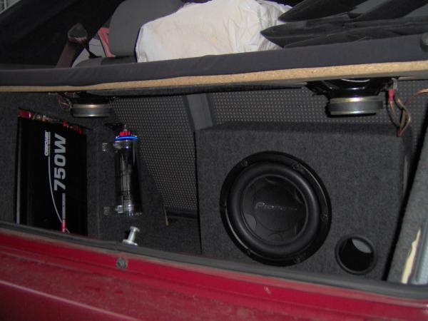

super kombinace :oD SW a HPBcko... na poslech do auta staci :o)
jeste kdyz nebylo hotovo..:)

Ty jo no pekny pekny :) docela bych rad slysel rozdil mezi BR a uzavrenou :)

Olda, Hele ten průřez tak 10qmm. Ale ty kábly co tam máš vyhoď.

tomik prosímtě nemáš někde rozměr té bedny a toho průduchu???mám stejnej sub a chci taky stavět bednu mám cosi na rychlo a není to ono tak kdybys mi to hodil do meilu nebo sem byl bych štastnej díky.

Akordýsek: oki..zitra to zmerim.. uz si to moc nepamatuju jen vim ze basrefex je 76mm.. zbytek ti hodim na mejlik...

Majk-fox: nevidim duvod proc bych ty kaable mel vyhazovat???? jako neznamena, ze kdyz jsem je nekoupil v autohifi shopu, tak ze jsou spatny... jsou to normalni elekrikarske kabely z pletene medi! takze v poho a ten zelenej ma dostacujici prurez ma vic jak 10qmm a je ho tam jen 1.5 metru, takze tak velky ztraty tam nejsou a od beterky mam nakou 35ku ale co sem pocital tak to bude asi vic...
Libor: dik :) jen skoda ze jse to tak zaspineny a uz to ani nejde moc vycistit, ale to neva, kdyztak udelam novy... jako celej kufr jsem dva tydny jen polepoval kobercem a dalo to dost prace.. pak byla delsi casova prodleva a dal jsem se do ozvuceni.
