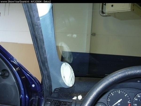

o 14.11.2006, 10:53 | martan01

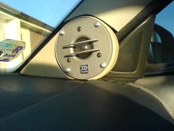

o 14.11.2006, 12:46 | zrno
sloupek ok ale nasměrování se mi zda nějaký moc divny
o 14.11.2006, 15:00 | -Hans-
Mrtě divný...

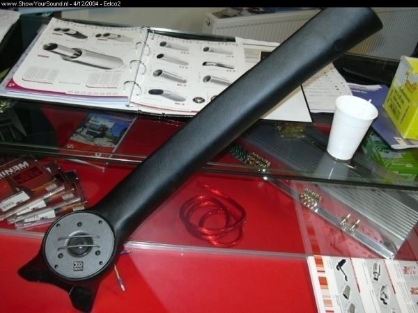

o 14.11.2006, 17:59 | martan01 | Upraveno: 2006-11-14 18:02:43
No popravde ty vysky jsou opravdu hodne mohutne :-))

o 14.11.2006, 21:23 | LadaN
Nesměrovat hlavně nahoru, kolmo k palubce hrajou nejlépe a potom ještě co nejblíže ke středobasu, mám takovej dotaz , co tam máš za středobasy?
o 14.11.2006, 22:36 | ivls
nasměrování se nedá hodnotit podle fotky - v každém autě je to jinak
tyhle výšky mají velkou vyzařovací schopnost
jinak martan01- asi jsi už pořídil auto na muziku?? :-))

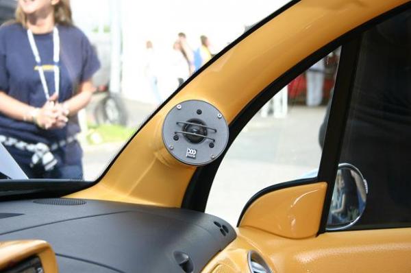

o 16.11.2006, 11:08 | drobek007
A co takle? Snad se ivls nebude zlobit.
foto k příspěvku  od drobek007

Mám málo času a proto píšu až teď, ale ten středobas budeš honit do activu s vejškou? Ono totiž v pasivu se projeví ta vysoká citlivost u vejškáče a přemlátí ten středobas tak že je to skoro nepřijemné. To směřování nahoru těch výškáčů se mi opravdu neosvědčilo a navíc to honím do pasivu a budu stavětsvojí výhybku. Ty vejškáče snesou neuvěřitelné nízké kmitoočty, vůbec bych se je nebál pustit dolu s frekvencí co to nejvíc půjde.
