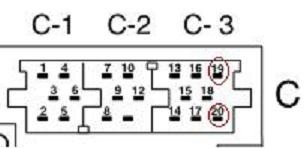

Potřebuji poradit.
Mám autorádio Blaupunkt Dresden RCR 128. Chtěl bych na něj připojit přes linkový kabel svou mp3 flashku. Na internetu jsem našel návod k tomuto rádiu, kde stojí, že piny 19 a 20 (na obr.) jsou určeny pro linkový vstup.
Chci se zeptat, jakým způsobem mám dvoulinku na tyto piny připojit, jestli je třeba celý konektor (na obr. C) a taky jestli to bude vůbec fungovat.
Za jakoukoliv radu či pomoc patří mé díky.

Čau, musíš si koupit propojovací kabel, na www.blaupunkt.cz najdeš fotky jak to vypadá i doporučenej ceník prodejců. Jo a když si to objednáš tak počítej tak měsíc než ti to dodaj.... :-)

kupoval jsem to tedka s radiem Blaupunkt stal me ten kabel 250,- piny uz nevim jiste 19 a 20 signal L+R ,18 GND uz jsem to namontoval a poslal pryc ale mohl bych to zjistit a dat ti sem obrazek. dalo by se to pomoci vhodnych dutinek , buzirky a trose sikovnosti nabastlit na ty piny bez pouziti toho konektoru, nevim jestli se ten konektor da koupit samostatne.
