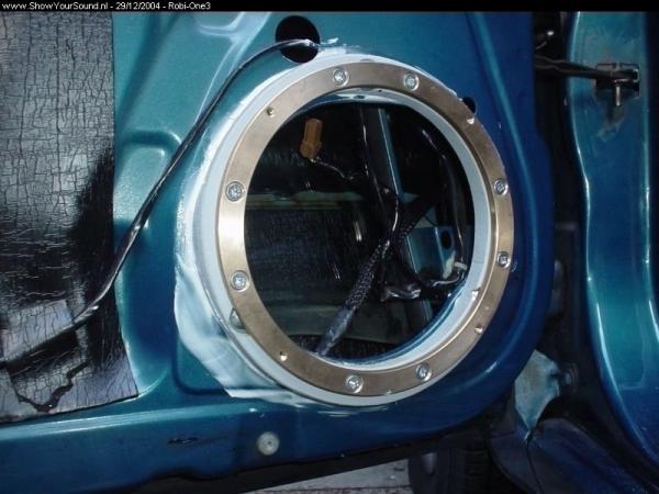

1) Nikde jsem nějak nenašel zmínku o tloušťte těch MDF kroužků - je fakt, že někde se někdo mimochodem zmínit o 25 mm, ale pak jsem viděl obrázky podložek, které měly evidentně víc. A pak jsem taky viděl obrázky, kde byl pod kroužkem větší plát. ten je tam předpokládám jenom proto, aby se do něho ten kroužek líp chytil, ne? Jaká je teda tloušťka pro OII?
2) taky jsem našel odkaz na ALU kroužky [ Link ] , které jsou údajně ještě lepší. Máte zkušenosti? Tady je ovšem tloušťka buď 10 nebo 15 mm. To by se muselo dát na MDF? Neztrácí to pak smysl?

šířku mdf-ky musíš určit vzhledem k hloubce středobasů a tvých dveří v autě
hlinikové kroužky si myslím, že pokud jsou dobře připevněny , tak zajistí pevnější spojení s reproduktorem a s dveřmi
na druhé straně spatně připevněný hlinikový kroužěk je určítě horší, jak dobře přípevněný kroužek z mdf

Hlinik - vyhoda nizsej hmotnosti
MDF - vyhoda lepsieho tvarovanie a jednoduchsieho opracovania
o 11.11.2006, 09:40 | clown
jako Ricci ..
jinak odstrojit a zmerit, kolik o budes potrebovat podlozit repro .. aby se ti tam veslo.
mam treba repro, kde AL krouzek bych si musel nechat udelat na zakazku 170mm prumer , takze mam MDF .. za 20 minut hotovo a je klid ..

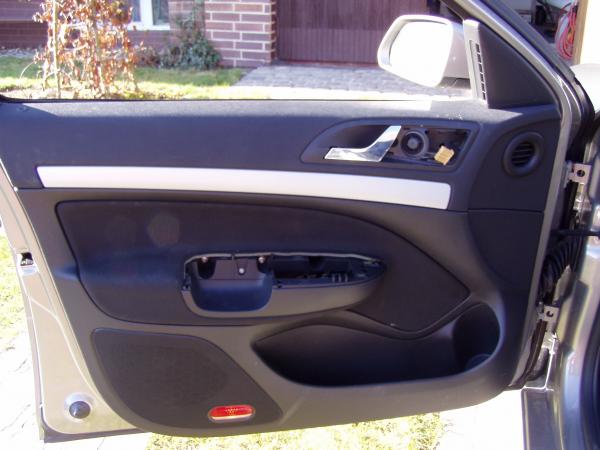

o 12.11.2006, 19:20 | PAN_VIGO | Upraveno: 2006-11-13 23:47:56
díky chlapi, ale moc mi to nepomohlo ;->

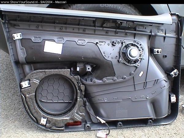

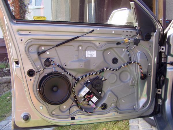

A tak jsem dneska v té zimě oddělal tapec, polámal, co se dalo a zjistil, že hloubka repráků je 50 mm. Takže podložky by měly stačit cca 40 mm. Jinak ten papír působí fakt hrůzostrašně. A taky mě dost nasralo, že je to tam přinýtované. Naivně jsem na to šel se šroubovákem, a ono se to nějak protáčelo...
foto k příspěvku  od PAN_VIGO

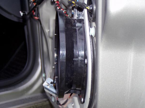

o 12.11.2006, 19:25 | PAN_VIGO | Upraveno: 2006-11-14 23:32:35

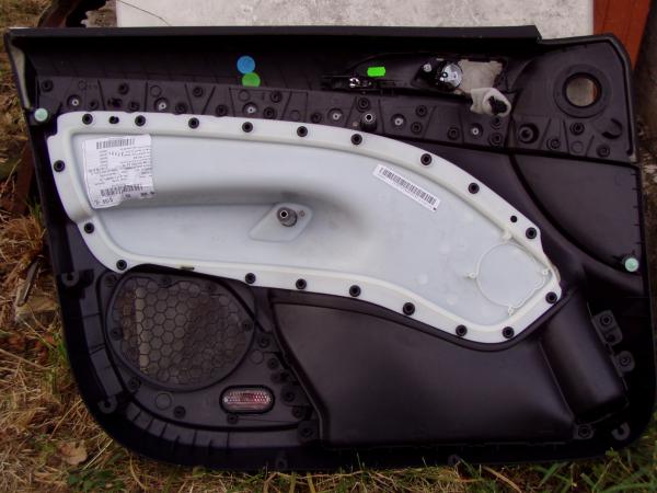

a mimochodem, už ve fabrice asi udělali nějaký "upgrade" a ten tapec vypadá jinak, než třeba tady [ Link ] . Vypadá to, že v té starší verzi doléhal reprák na ten gumový kroužek (je to tak?), zatímco tady nic nedoléhá na nic.

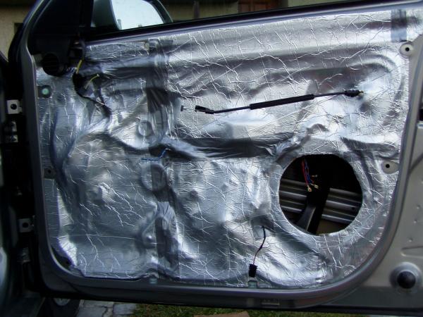

o 13.11.2006, 23:56 | PAN_VIGO

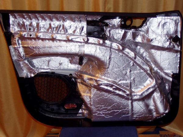

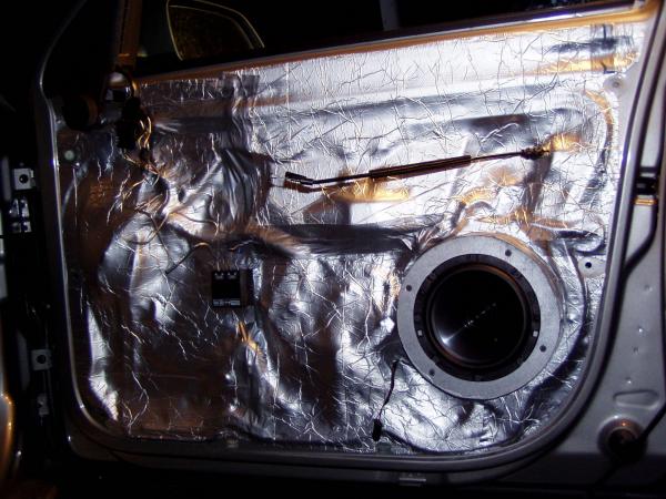

To jsem netušil, že dneska půjdu na noční. Ale nějak mě to chytlo a oblepil jsem vnitřek tapecu. Prozatímní závěry jsou tyto:
- se SikaDampem ALU 2mm se dělá hodně dobře (teda - dělal jsem to naproti krbu, a tak jsem se při tom i solidně vysaunoval)
- moc mi nedochází, že všude jsem našel fotky vytlumených plechů, ale skoro nikde vytlumený tapec - mi teda rezonují plasty. Takže pokud bude někdo chtít poctivě polepit jak dveře (plechy), tak vnitřek (plasty), tak mu podle mne (ještě to nemám) plát 2 x 1 m rozhodně stačit nebude.
Zatím to vypadá takto, ty zbytky dolepím až budu dělat další dveře.
Má někdo nějaké postřehy, rady, doporučení?

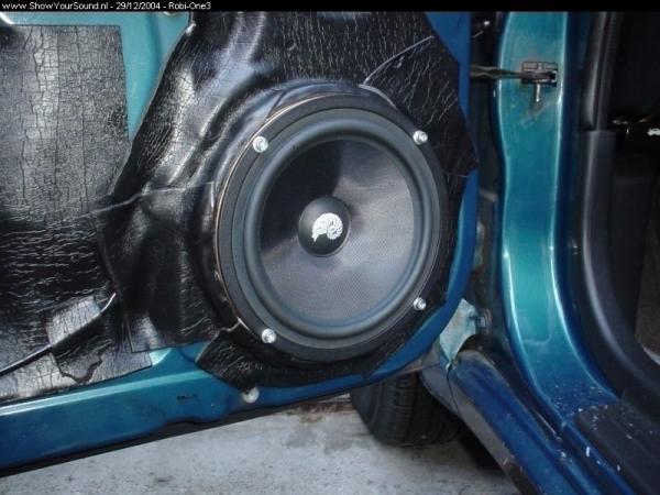

o 14.11.2006, 11:54 | martan01
foto k příspěvku  od martan01
o 14.11.2006, 11:55 | martan01
o 14.11.2006, 11:56 | martan01
o 14.11.2006, 11:59 | martan01
o 14.11.2006, 12:00 | martan01
o 14.11.2006, 12:02 | martan01
Jinak dvere O II jsou jako u G 5 a stredobas nam hraje pjekne do zadku :-((

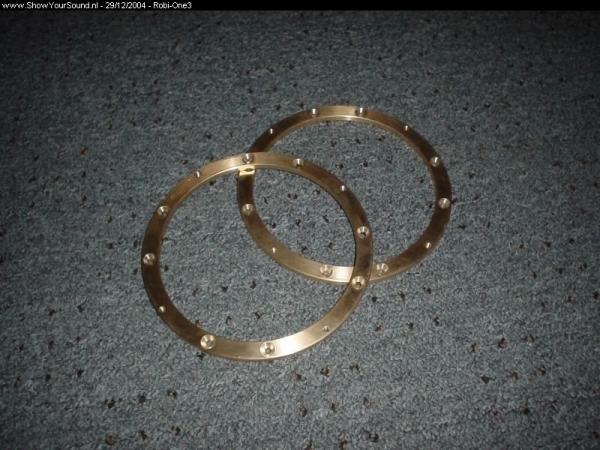

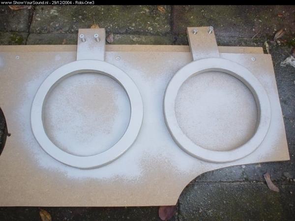

o 14.11.2006, 12:58 | PAN_VIGO
ty kroužky jsou měděné? Jinak se dívám, žes' dal MDF kroužky přímo na plech - já to asi nejdřív polepím, pak dám kroužky a pod reprák zase tlumení.
BTW, ty MDF kroužky se stříkají kvůli zvýšení pevnosti nebo aby to nenatahovalo vlhkost?
o 14.11.2006, 17:51 | martan01
Vigo to neni moje montaz !!
o 14.11.2006, 19:11 | PAN_VIGO
aha, tak sorry ;-) Nicméně otázky zůstávají, hlavně to, jestli dát MDF přímo na plech nebo plech-tlumení-MDF. Přivítám každý názor.

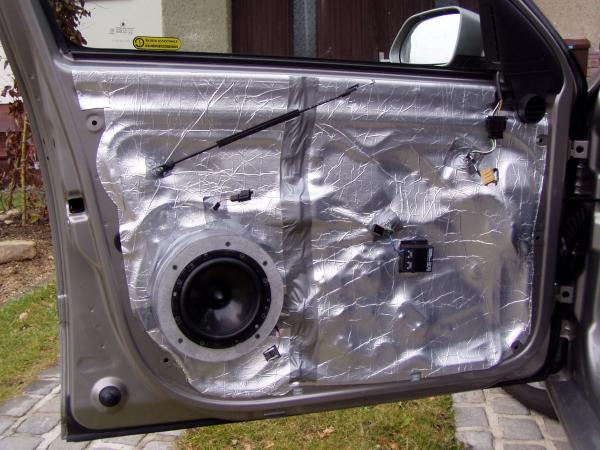

o 20.11.2006, 11:02 | PAN_VIGO

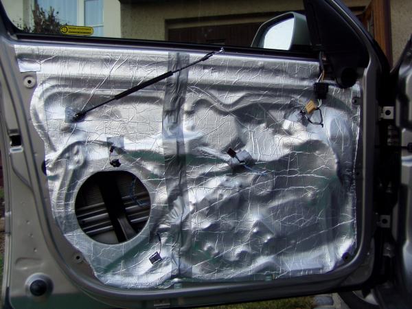

tak jsem to v sobotu dodělal

no podle rad tady [ Link ] jsem se nakonec rozhodl pro tu nejlevnější variantu (SinusLive), protože si říkám, že 100% rozdíl v ceně určitě nebude znamenat 100% rozdíl v kvalitě. Když jsem se v tom totiž začal pitvat, postupně jsem se propracovával k reprákům za 5.000 atd...

Rozdíl poznat teda rozhodně je, hlavní je ale to tlumení, samotná výměna repráků by nepomohla. Celé mě to vyšlo ani ne na 3.000, takže hodně velká změna za málo peněz. A auto si možná za 5 let odkoupím, uvidíme.
