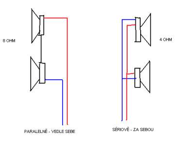

o 10.11.2006, 14:46 | 323Marty
Tak já měl vždycky za to, že to je takhle...
o 10.11.2006, 14:48 | 323Marty

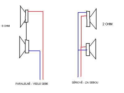

o 10.11.2006, 14:50 | 323Marty
Kua...takhle
foto k příspěvku  od 323Marty
o 10.11.2006, 14:51 | 323Marty
Jde o to, co je obráceně. Vim, že ty hodnoty mám správně, jen to názvosloví mám asi zafixovaný blbě???
o 10.11.2006, 14:59 | Pavel 528
ohmaz mas spravne,ale jmenuje se to obracene..o)
o 10.11.2006, 15:12 | Tweety_xx
Přesně jak říká pavel
