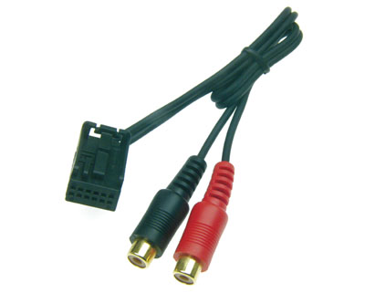

Pokud to má MOST konektor , dal by se zkusit vstup přez CD Changer, který je určený pro VW navigace - to by se ale muselo nejdříve proměřit, nebo zavolat do Škodovky.
..... nebo na vlastní nebezpečí. :-)
foto k příspěvku  od doronel

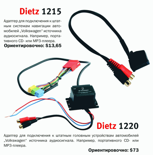

no ten dietz by měl být toto
foto k příspěvku  od serz
o 03.11.2006, 16:04 | doronel
Tak jsem k Dietzovi poslal ten obrázek a mluvil se 4ma lidma a každý mi řekl, že žádný adaptér Dietz 1220 v nabídce není. Pokud to prý vyráběli, tak je to hodně hodně dávno. :-(
