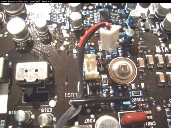

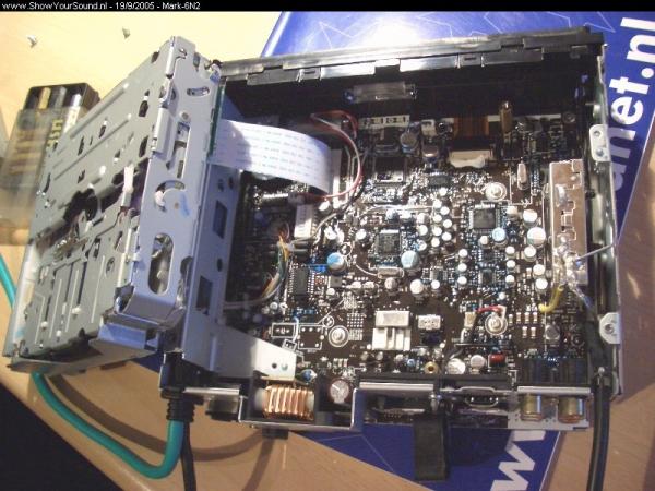

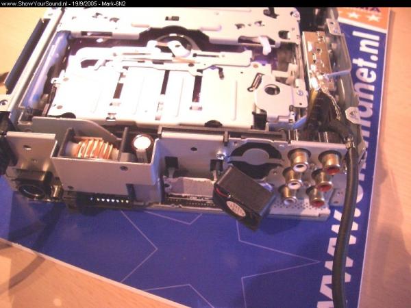

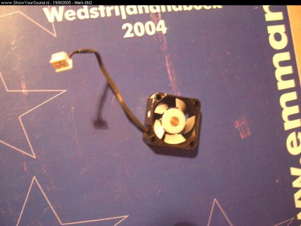

o 26.11.2006, 16:31 | martan01
Brutalni spusob jak vypnout vjetrak u ////A 9855
foto k příspěvku  od martan01
o 26.11.2006, 16:32 | martan01
o 26.11.2006, 16:33 | martan01
