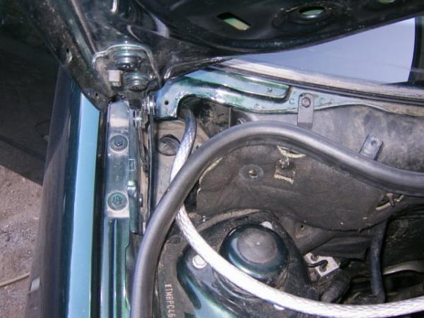

o 27.10.2006, 08:18 | Fridom | Upraveno: 2006-10-27 08:30:30
Tou druhou průchodkou sem to protáhnul, ale pak sem to táhnul za tim plechem, tak že aktuální je jen ta průchodka do auta.

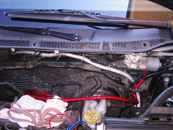

o 27.10.2006, 08:18 | Fridom | Upraveno: 2006-10-27 08:31:37

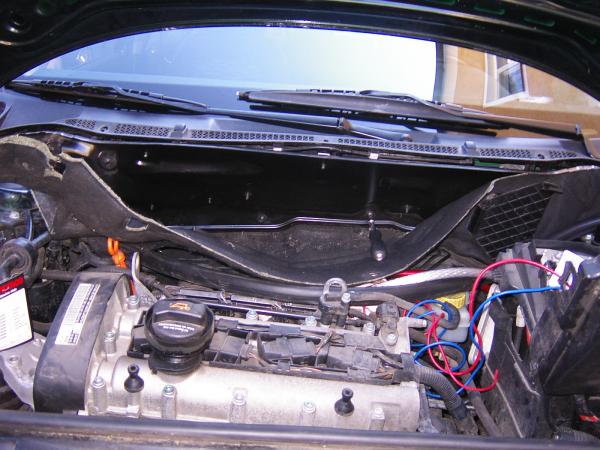

o 27.10.2006, 08:20 | Fridom

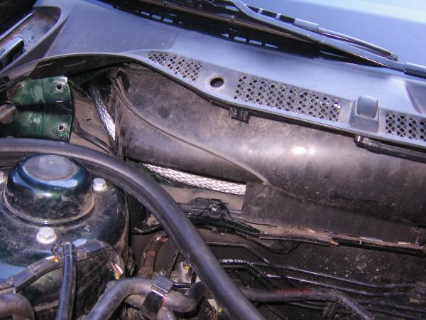

o 27.10.2006, 08:24 | Fridom

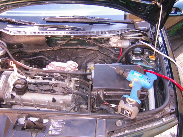

o 27.10.2006, 08:32 | Fridom

Jestli chceš ta se ozvy, pošlu ti kompletní fotodokumentaci, tahal sem 35 qmm od řidiče a 50 qmm od spolujezce.
