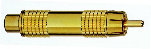

Repro máš jaký? Kdysi jsem to psal už Borinovi, Oehlbach dělá ořezávací cinche, píchneš ho na vstup signálů. Kickbassová frekvence je doporučená 80-250Hz, samozřejmě záleží na zbytku repro, ale těch 400Hz mi přijde moc.
foto k příspěvku  od rossi.x

rossi, myslis, ze 250 staci?? tyhle filtry dela i BASIC a ty sehnat muzu - mne bylo doporuceno jim davat (kickum) cca 70-400...
