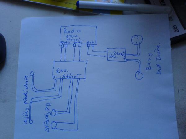

koupil sem alpinku a ta umožnuje zapojeni aktiv .. po přečteni navodu sem to pochopil tak že na předni rca vystupy zapojim přes zes vejšky přes zadni středy a přes sub .. basaky ??? chapu to spravně???A MA TO TAKLE NEKDO ZAPOJENY JAK TO HRAJE??diky.
o 18.10.2006, 14:31 | m1tv
muže to bejt takle?

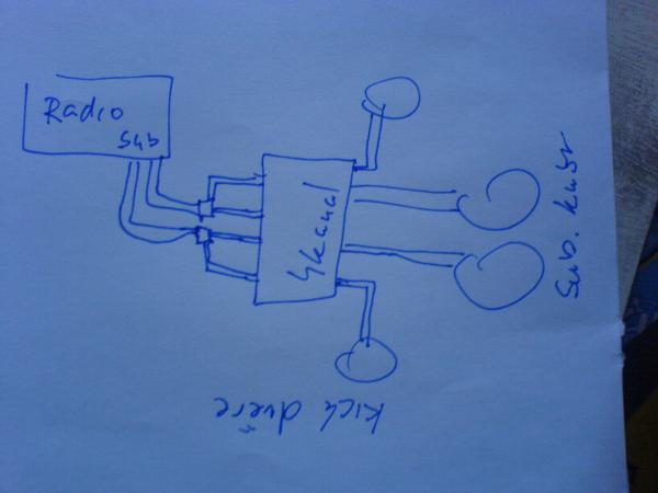

o 18.10.2006, 14:32 | m1tv
popř. ty basy takle? nebo je to blbost ???
foto k příspěvku  od m1tv
o 18.10.2006, 14:38 | Kapka (M)
to prvni zapojeni je dobře...
o 18.10.2006, 14:41 | martan01
1 foto a vse nastavis z radia.
o 18.10.2006, 15:10 | m1tv
stavim auto na sq .. komponenty budou vyhradne u-dimension ..předni dveře
µ-Dimension JR 6comp pak kicky ty samy a dale sw..u-d RM bud 25nebo 30 budou dva ..a zes 2* u-dimension JR2.370 a u-dimension JR4.300 radio je alpine 9855r...
o 18.10.2006, 15:11 | m1tv
takže to vypada že bez procaku to nepude:(..kurna dalši penaze v ... tus je hnus:)

o 18.10.2006, 16:45 | Ricci
optika nie je podmienkou, su procaky aj s analogovymi vstupmi...
o 18.10.2006, 18:56 | martan01
Tak neh predek na aktiv a vzadu pak jen SW.
