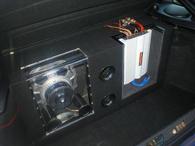

Mam na prodej přímo do escorta bednu, basák už má zájemce a v pondělí putuje do Karviný, ale zůstala mě bedna, Ma 90l, je to band-pass a rozměry jsou 95x48x44, hele je to samovýroba, ale to plexi je na zakázku stálo 800,- koberec 300,- nátrubky 190,- MDF deska 18mm stála něco do 1000,- a já ti to nechám celý za 800,- a měl bys basy zařízený!!!
foto k příspěvku  od Aleshak
