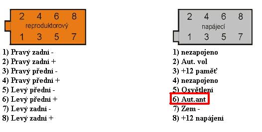

Zdravím, jen si nejsem jistý, tak se raději ptám, spínací kabel na zesilovač zapojujete na "slot" 6, autom. anténa? Díky moc

o 12.10.2006, 09:47 | Pavel 528
jo

o 15.10.2006, 11:23 | fancarhifi
Máš v napájecím konektoru pár nepřesností.+12V je na pozici č.4 a spínané +12V je na pozici č.5 a pozice č.6 je osvětlení.
Takže pokud budeš připojovat REMOTE zesilovače tak na pin č.5 měl by to být modrý kabel.
o 15.10.2006, 12:56 | Nepér
mě se zdá, že na tom obrázku to má jinak očíslovaný...
o 15.10.2006, 13:04 | fancarhifi
...to ano, ale je to i ve změně označení pozic.U výstupku dole je pozice č.2 a ne č.1 takže připojení zesilovače je na pozici č.5 kde má na obrázku č.6 atd.
