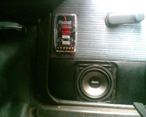

Takle to vypadá teď, na cestě jsou 16ky tak jak je tam napáchám ? Nechci do toho rvát X tisíc Kč, vlastně to bude možná na půl roku max na rok. Dveře jsou komplet orgio tapecírung s přípravou pro 13ky repro. Takže nějaké redukční kroužky nebo z mdfky udělat a pak je přišroubovat přímo do dveří ? Zkuste něco nahodit případně i foto. Díky moc.

Ale jak říkají ostatní MDF kroužek a přišroubovat na dveře, případně ho celý potáhnout třeba koženkou
o 09.10.2006, 20:15 | sprath
Jo kroužek bude stačit. Možná blbě vidím, ale zvolil bych poctivější kabeláž. Myšleno silnější.

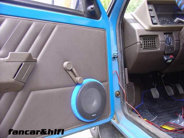

o 09.10.2006, 22:22 | fancarhifi
Třeba takhle....kroužek jen přes tapec...

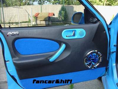

o 09.10.2006, 22:26 | fancarhifi
...nebo kroužek přímo na dveře a tapec se nasadí samostatně.Jen trošku složitější.

o 09.10.2006, 22:43 | tomvee
Klucí díky zvolím ten kroužek. Jen nevím jestli ho někde přímo koupím, nebo jestli ho musím udělat. Vidíš dobře to byla instalace na měsíc :o)
