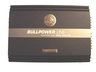

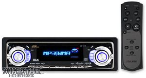

Tak jsem si konecne udelal radost a hifi v mem golfu 3 dostalo upgrade.Bohuzel auto je v denim uzivani(furt neco vozi),tak musim mit jen vyjmutelny sub.
Mel bych par otazek:
1, Vse celkem dost rezonuje(dvere a vubec cela karoserie) na zkousku jsem vse co slo vymontoval a co neslo,tak zabalil do vseho moznyho,ale porad je to celkem dost slyset.
2,Sub box tlaci pekne,ale nekdy je slyset pouze to a zbytek hudby se proste utopi v basech,uz jsem zkousel nastavit vystup na sub na min,ale nejak to neni ono.

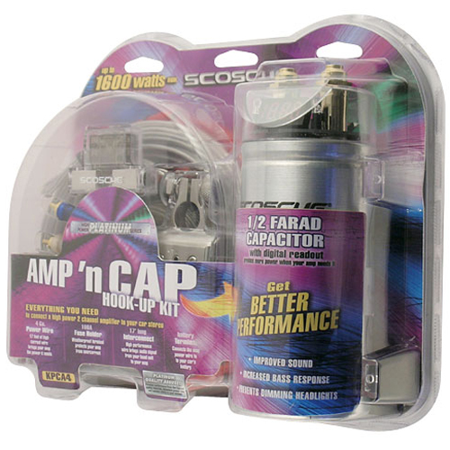

3, Kapacitor chvili jede a pak zhasne a pak zase jede atd..(ma to tak byt?
Mam radio Eclipse 8445,zesilivac Magnat Bullpower one,dvojce Mac audio premium reflex 230,bedny ve dverich jsou Blaupunkt(typ bohuzel presne nevim a vzadu v plate mam Sony xpload(jen maly 1331 pro dokresleni vysek.
Premyslel jsem,jestli to muze byt tim,ze sub jede pres zesik a bedny jsou pohanemy jen radiem.
Je mi jasny,ze se tezko da poradit,kdyz to nekdo neslysel a tak shanim nekoho kdo se v tom vyzna a je ze Severni Moravy,ja bydlim u Opavy,ale klidne bych nekam dojel.Doufam,ze to neni moc trapny dotaz,no uvidime.....
Diky moc.

o 08.10.2006, 22:46 | I.C.E.M.A.N
foto k příspěvku  od I.C.E.M.A.N
o 08.10.2006, 22:47 | I.C.E.M.A.N
o 08.10.2006, 22:53 | I.C.E.M.A.N
o 09.10.2006, 18:20 | Kubais
ohledně toho kapacitoru....taky mi nejede furt, hlídá si napětí a zapíná se když je třeba. Většinou při nízkých hlasitostech je pořád vyplý.

Ohledne bodu jedna: VYTLUMIT!!!
o 09.10.2006, 20:26 | sprath
No já myslím že cap ti pojede pořád jen při nastartovaném motoru. Při poslechu bez dobíjení svítí pouze chvíli po zapnutí radia. Tak to alespoň funguje u mne.
o 09.10.2006, 20:31 | Cenda
1) vytlumit auto
2) podivej se, jestli nemas zaply prznice, basboost a pod. Pripadne stahnout GAIN na zesilovaci.
3) kap "jede" porad, pokud nemas spinanej, ale voltmetr reaguje jen pri vykyvech napeti, pri priblizne konstantnim napeti zhasne.
