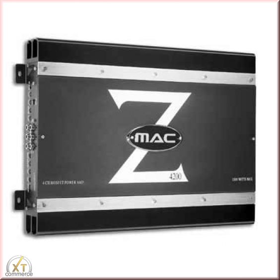

Zdravim Vás všechny....
Potřeboval bych radu ohledně zesilovače MacAudio Z4200...
Zničeho nic přestal fungovat. Když zapnu rádio tak se zesilovač rozsvítí ale hned pomalinku zhasne... :(((
Nemáte s tim někdo zkušenost??? a popříp. nevíte kde je autorizovaný srvis na reklamaci ?

moc díky... a náhodou nevíš čím by to mohlo být a proč to dělá to co to dělá?
o 08.10.2006, 22:42 | kral007 (eXtrem-audio.cz) (M)
tezko rict, muze to byt vice veci, chce to videt
uz jsme se s necim podobnym setkal, kluk mel remote na +12V a +12V na svorce remote.
to hralo a najednou prestalo?
o 08.10.2006, 22:49 | urbajs
to normálně hrálo a najednou to přestalo... Předtim než to přestalo to dělalo takový prskavý zvuky když jsem sundal nohu z plnu(což nikdy předtím taky nedělalo).. No pak se to vyplo tak jsem hrál bez zadku a najednou to zase na chvíli hrálo tak jsem myslel že je někde jen blbej dotek na kabelu ale ty jsem celý prolezl a vše je ok... jen prostě nezapne... resp. zapne ale hned se vypne...
Remote mám vedený z rádia a tam snad ani 12V+ nejde ne? to je snad jen nízko napěťovej impuls kterej zesilovač sepne....
