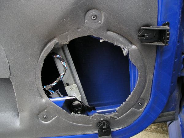

Nevite nekdo jakou montazni hloubku a jakej rozmer pro predni repra ma oktavie? pro oba dva modely oktavky, prosim
o 08.10.2006, 22:56 | MichalF
O1 predek 165mm a hloubka je vcelku jedno :-) ohnes jeden ruzek plechu :-) Zadni pak 130mm.
o 09.10.2006, 02:58 | audioves.cz
jj presne tak. musis ohnout nebo uriznout roh plechu a pak uz nebejva problem.

jo dik, jenom jeste... nevadi tam potom ta plechova kolejnice na stahovani okna?
o 09.10.2006, 11:13 | Zdeny
Mám tam set Dynaudio MD100 a 16cm středobas (tuším označení 17W atd... - nepamatuju si ho přesně.) Musel jsem použít MDF mezikroužek a ohnouit kousek rohu stahovačky. Je tam naknop, ale vleze se - má totiž dost rozměrný litý koš.

o 09.10.2006, 17:53 | audioves.cz
hifi32: u svyho auta jsme upravoval i ten drzak stahovacky. Neni zas takovej problem ho uriznout a prevarit.
