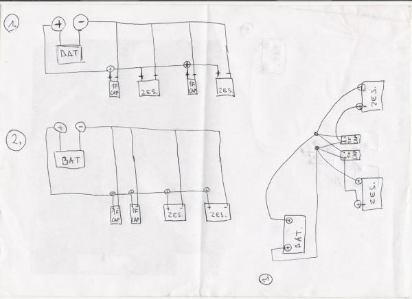

jak by to mělo být ...omlouvám se za muj nacrt ale opravdu líp to neumim

o 06.10.2006, 20:46 | pajan
nebo bych mel zkusit zapojit capacitory paraelne aby tvořily 2farady pri 40V
o 06.10.2006, 21:23 | Zdeny
Všechny 3 náčrty jsou shodné = oba C jsou paralelně tedy 2F.
Nejvíce se blíží ideálu č. 3 - všechny země jdou z jednoho bodu - tedy je mezi zeměmi nulový rozdíl napětí.
Trošku bych to poopravil:
Natáhni silový kabel. Dej rozbočovač. Do jednoho bodu sveď všechny minus vývody (asi šroub na kastli). Z jednoho společného bodu rozveď plusy. CO nejkratší vodiče.
o 06.10.2006, 21:28 | pajan | Upraveno: 2006-10-06 21:35:45
to:Zdeny
na žádnym s obrázku to nemám paralelne!
takže pokud je dám paral. aby tvořily 2farady při max.prac.proudu 40V(protože každý používá cca20V) kostru stáhnu do jednoho bloku tak vlastne získám že jo??a jeste se zmenší vnitřní odpor capacitorů na polovic asi to je to nejlepší řešení
o 06.10.2006, 21:44 | mario007
na vsech obr je to paralelne...
o 06.10.2006, 21:51 | pajan
tak je to paral
o 06.10.2006, 21:53 | pajan | Upraveno: 2006-10-06 22:03:01
takhle prece
o 06.10.2006, 22:02 | pajan
no jo uz to vidim takhle bych to zhorsil odvolavam co jsem napsal
o 09.10.2006, 09:32 | R19
pajan: jenom věcná když teda paralelně tak sice 2F ale napětí je stejný tedy těch 20V jinak sorry za připomínku
