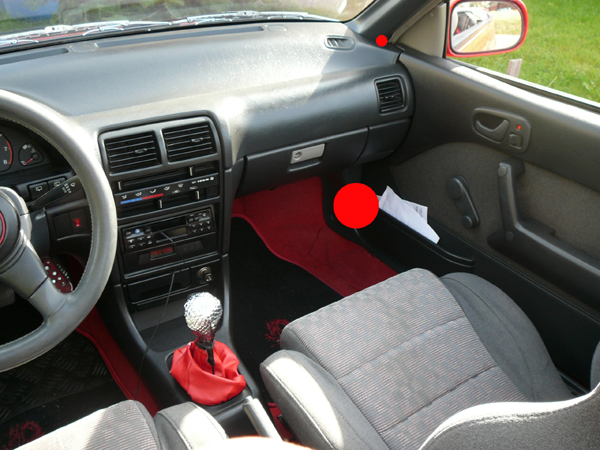

Chystám se na laminátovou zástavbu za přední sedačky ve svém kabrijku. Laminát proto že málo místa mi ani jinou možnost nedává.
A proto mám několik dotazů:
1- Je lepší si vytvarovat u MDF ozvučnici dle potřeby(asi 65litrů) a přes to udělat překrytí z laminátu, nebo je lepší udělat tu ozvučnici rovnou z laminátu s tím, že MDF bude jen jako podpůrné prvky.
2- Pokud děláte ozvučnici z laminátu, jak počítáte objem když nemá pravidelné tvary?
3- Udělat tam ten laminát na pevno, nebo vyndávací? pokud se týče manipulace za laminátem tak se tam dá dostat od kufru když je střeva nahoře a potom i díramy po basáku a repro.
TO je zatím hlavní dotazy z toho co me´ě napadá. ale určitě se ještě něco najde tak bych PROSIL o navštěvování a seriózní odpovědi.
MOC DĚKUJU a tady je pár foto ať vidíte do čeho to chci dávat. je to ten prostor za sedačkama, ale moc vidět to není nemám lepší foto.

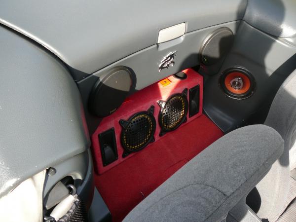

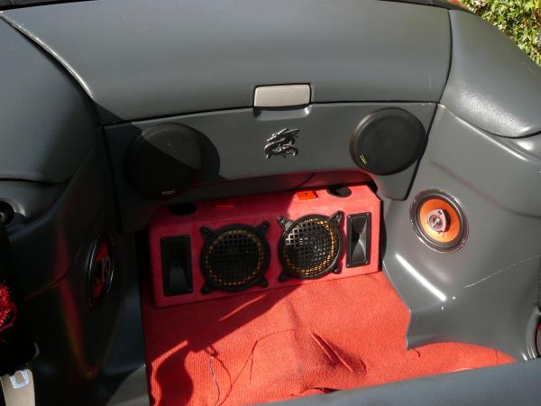

Ahoj nějaké ty ozvučnice z laminátu jsem dělal a skusím nezávisle poradit!!!

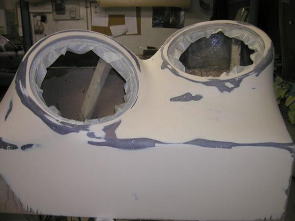

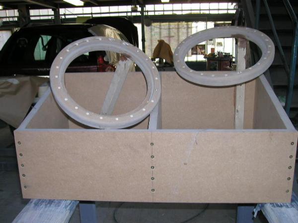

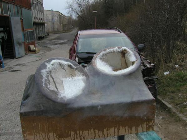

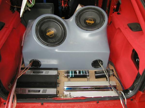

Za prvé je lepší spojit MDF a laminát udělat si nějakou konstrukci z mdf a zbytek dolaminovat,co se týče litrů řeším to tak že udělám základní tvar a bud používám písek nebo něco podobného a už prostě sipu tupláky jak blb a počítám:))))to je asi nejlehčí
Je vždy lehčí udělat zástavbu vyndavací!!! přidávám nějaké foto jaká je to pakárna:)))
foto k příspěvku  od Spirit

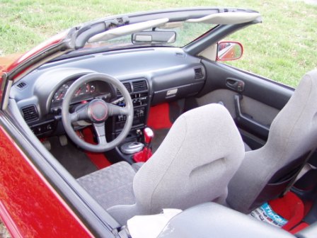

Nafotil jsem ten interiér.
foto k příspěvku  od Tweety_xx

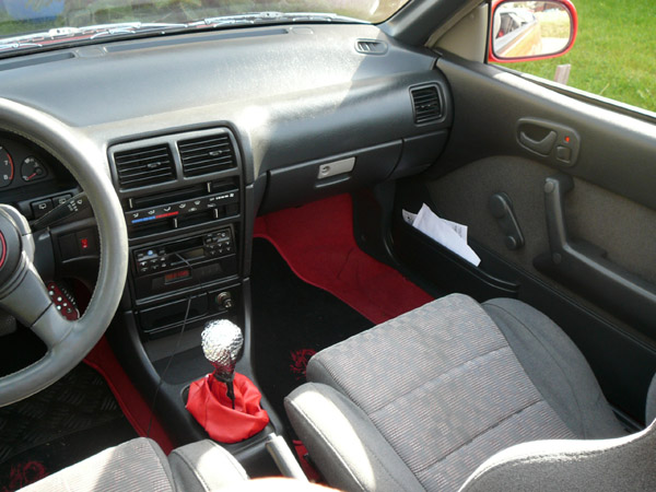

o 08.10.2006, 19:19 | Tweety_xx
