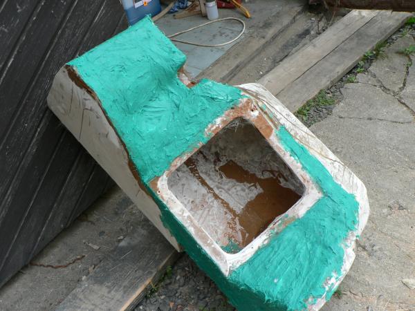

o 06.10.2006, 13:43 | noclue
wattmann - mal som 40l closed kombinaciu MDF predna stena 25mm MDF / laminat zadna+bocne do blatnika cca 12mm, do kriza vystuzenu a oproti full MDFdokriza vystuzenej, co mam teraz v druhom aute nebol rozdiel. Rovnaky sub+zosil (330W PG).
Vyhoda laminatu je ta, ze ked das dostatocne clenitu stenu, tak mozes mat kludne 10-12mm hrubku. Ja som sa testovaco na tu ozvucnicu postavil (>100kg) a troska sa pohupal. Ani sa nepohla. Potom samozrejme treba este zobrat Body950 a vystriekat.

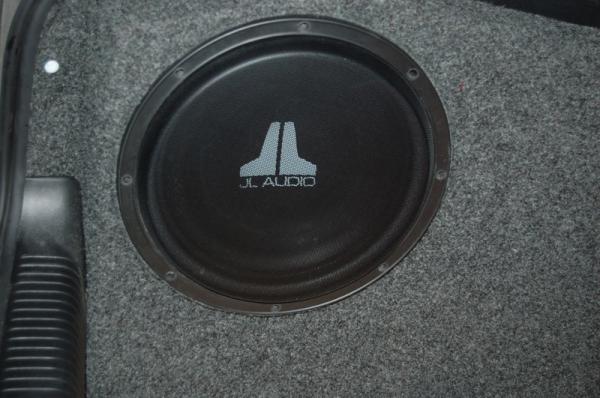

o 06.10.2006, 16:34 | noclue | Upraveno: 2006-10-06 16:44:10
foto k příspěvku  od noclue
o 06.10.2006, 16:36 | noclue | Upraveno: 2006-10-06 17:05:03
a tu vysledok
