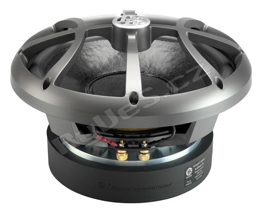

jelikož chci zkusit zbouchnout na zkoušku uzavřenou bednu na tento SW DLS Iridium-12...mohl by mi nekdo prosim spocitat objem boxu?krmit to budu zesikem DLS RA-10...ten SW je dvojcivka 2x4 ohm..a ted nevim jestli pripojit pouze jednu civku na 4 ohm jak doporucuje DLS,nebo obe dve civky na 2 ohm...diky moc...odmenu srovname na finale v Praze v sobotu vecer u baru :-)))
Fs: 33,8 Hz
Re: 2,2
Qes: 0,53
Qms: 3,98
Qts: 0,4
BL: 11,6
Vas: 49,15 l

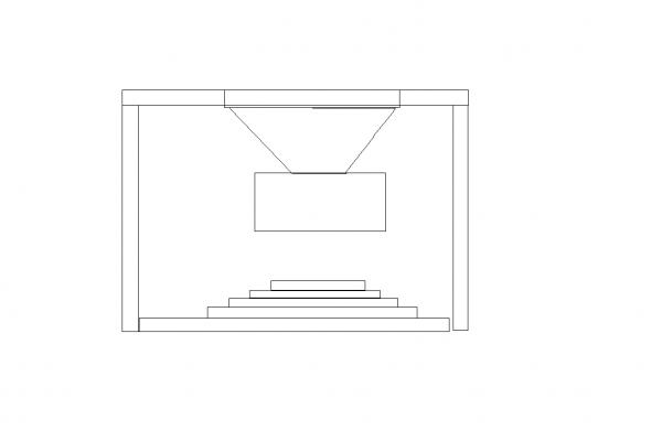

Udelal bych bednu uzavrenou a ten jehlan slouzi na zozrazeni stojatych vln ( basy sou presnejsi, cistejsi a pevnejsi )vytlumit rounem

ja chci udelat uzavrenou...basreflex mam ted....a nejak s tim nejsem moc spokojenej...ale řeším objem boxu...
o 04.10.2006, 11:49 | Ricci
Stojate vlny sa pri tak nizkych frekvenciach tam nemaju kde vytvorit...
o 04.10.2006, 12:10 | serz
strana 3 vpravo dole ;o)

o 04.10.2006, 21:16 | Siggi_z_BA
ne vysla 31L
