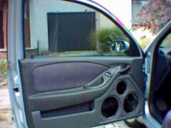

Ahoj,
kamoš dovlekl z Itálie tohle auto a že by tam chtěl muziku, tak jsem se přišel podívat a jaký byl můj úžas, když jsem zjistil, že ten talián předtím si už docela dost vyhrál. Laminátový doorboardy s MDF kroužky pro 3 repra, vnitřek dveří jakštakš vytlumený. Snímky přikládám, omluvte kvalitu, je to mobilem. Rozměry bohužel nemám, ale ten horní otvor bych tipoval tak cca 13ku, spodní dva jsou podstatně větší. Kámoš to ještě oměří a rozměry dodá.
Řekl jsem mu, že by jsme to mohli využít, ale nikdy jsem nic takovýho neřešil, 3 repra do 1 dveří. Co s tím? Doporučte něco. Moje idea je dát středobas od nějákých komp do toho horního (výšky samo na palubku nebo zrcátko-trojůhelník) a do spodních dvou něco na basování. Ale jak to zapojit, mělo by to asi hrát jen z těch dveří, vzadu nic nebude. Zesíku se asi nevyhneme, co?

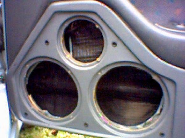

Ještě detail...

Ahoj, tak rozměry už máme:
menší díra vnitřní 11,5cm, rozteč šroubů 12,5cm (takže 13ky :-)
větší díra vnitřní 18cm, rozteč šroubů 20cm.
Takže 13 kompa už máme jakštakš pořešený (v šuplíku se našly jedny Axtony CAC-215 :), krmit je zatím budem z rádia, ale co s těma kickama?
Doporučte něco, co by šlo živit rádiem (třeba zatím jen jeden ks, druhá díra by se zaslepila, další by se pak případně dokoupily společně se zesíkem). Nebo je to blbost a kicky neutahám ničím jiným než zesíkem?

A hlavne, oddelit ozvucnice kazdyho menice, nemuze bejt stredobas + basak + basak v jedny...
