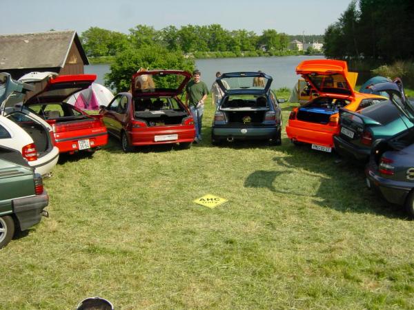

Potřebuješ dostat stejný signál z jednoho rádia do všech zesíků, které mají hrát stejně. Znamená to, že k nim musíš přivést signál od rádia, které bude signál dodávat. Odpojíš cinche od všech zesíků, ten první rozbočíš třeba Y kabely a tak získáš jeden volný konec, ze kterého potáhneš cinch do dalších zesíků všech aut. Postupně budeš muset rozbočovat znovu a znovu. Tolikrát kolik aut budeš chtít aby hrálo stejně. Rádio každého z aut musí být zapnuté. Sepne Remote, tím zesíky, které ale budou dostávat signál odjinud.

o 01.10.2006, 18:50 | Lefi

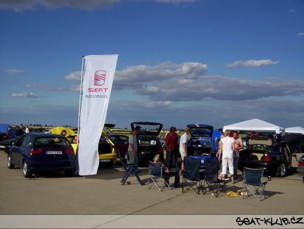

Sakra to sem nechtěl slyšet:) Měl jsi řict že tenhle rok v Panenskym Tynci:)
foto k příspěvku  od Lefi
o 01.10.2006, 19:29 | soda
lefi : nemohl bys zjistit co tam ma tvuj kamos?
z vlastni zkusenosti muzu rict, ze jsem videl jak na trancmiser s ctyrmi pevne naladenymi frekvencemi auto 2m od nej nic nechytlo, nebo chytlo s sumem
dost jsem uvazoval, ze bych koupil tenhle [ Link ] ale nejsou s nim asi moc dobre zkusenosti, navic zvuk, jak jsem predpokladal bude stat za prd, takze cim propojit, krome kabelu?
jinak jestli se jedna o cervenou mazdu 121 tak jsem je slysel hrat na Fashion cars ve Vysokem Myte a opravdu mazec, ale jsou propojeny kabelem
o 01.10.2006, 22:16 | Lefi
soda : skusim se zeptat ale nevim kdy ho zase uvidim.Jenom chci dodat že tady na té fotce jsme byli propojeny taky kabelama..
