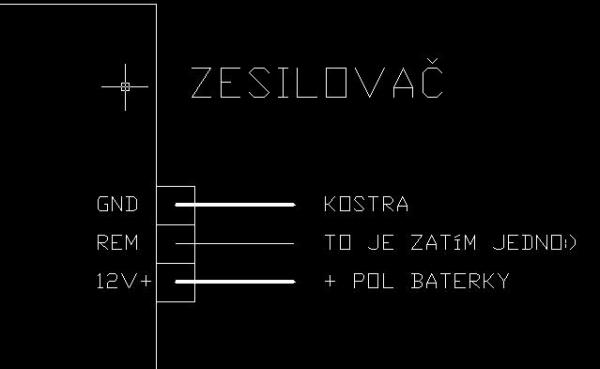

názorná ukázka zapojení na kostru (někam blízko zesilovači)
foto k příspěvku  od Libor
o 30.09.2006, 09:30 | All
Čoveče, neukostřuješ baterku ale uzavíráš napájecí okruh zesíku. Podle obrázku od Libora. Ze svorky GND zesíku na kostru, která by měla být co nejkratší, nejmasivnější a samozřejmě čistá.
