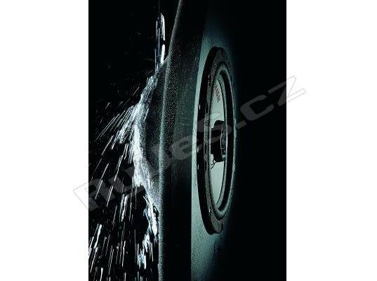

U ryvese je tento rain stop. Jinak, pokud ti teče do auta těsněním u oken, tak je to třeba u starších aut normálka.
foto k příspěvku  od Majk-fox
