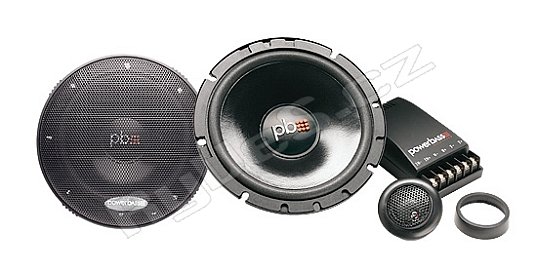

o 27.09.2006, 18:11 | prohifi.cz
CK6ky uz se nedelaji, jejich nastupci jsou prave Powerbass S-6C:
výkon RMS: 70 W
výkon MAX: 210 W
citlivost: 90 dB
montážní hloubka: 55 mm
velikost: 165 mm
kmitočtový rozsah: 60 - 20000 Hz
výhybka: plnohodnotná výhybka
krycí mřížky v ceně: ano
typ: komponentní
2370 Kč, pošta zdarma
foto k příspěvku  od prohifi.cz

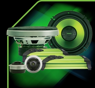

o 28.09.2006, 00:41 | kral007 (eXtrem-audio.cz) (M)
v cene do 3000,-Kc jsou slusny koma tohle:
Fusion Encounter EN-CM65
2 pásmové komponentní repro 16.5cm
70W rms / 240W max.
4 ohm
nastavitelné vyhybky pro výškový měnič -3dB, 0dB, +3dB
Max Power Rating (Watts): 240
RMS Power Rating (Watts): 70
Compliance (Cms): 578.4
Cone Area (Sd): 11.9
D.C. Coil Resistance (Re): 3.6
Electrical Q (Qes): 0.77
Force Factor (Bl): 4.5
Free Air Resonance (Fs): 56
Frequency Response: 53Hz - 22kHz
Impedance (Nominal): 4
Mechanical Excursion (mm): 12
Mechanical Q (Qms): 3.4
Sensitivity (dB) (1W/1M): 86
Total Loudspeaker Q (Qts): 0.62
Magnet Structure (Oz): 13.5

Ty Fusio vypadají zajímavě, ale mají citlivost jen 86 dB a navíc by se mi výškáče nehodily do interiéru (mám celý tmavý s červeným, takže to stříbrný by vypadalo divně.)
