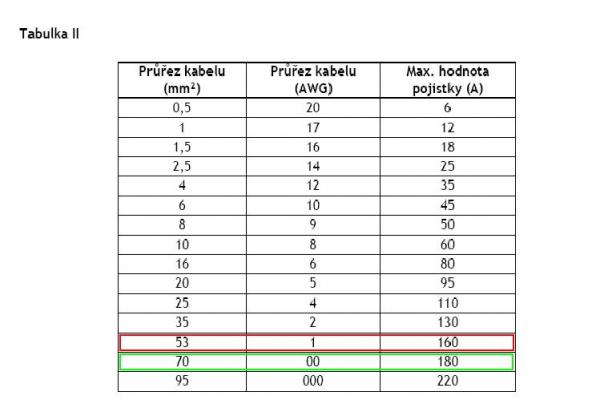

o 30.09.2006, 20:00 | Kotva
Jeste pro upresneni, protoze mne to samotnyho zajimalo, jak je to v tomhle pripade podle EMMA...
Takze, prurez kabelu:
Cervene - jak by to mel pajan
Zelene - podle EMMA
foto k příspěvku  od Kotva

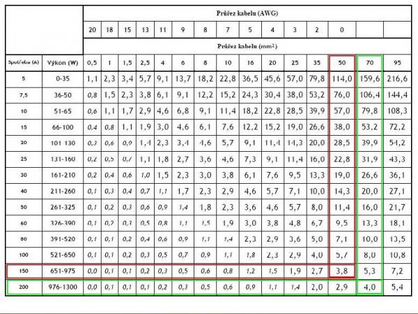

o 30.09.2006, 20:02 | Kotva
A jisteni kabelu:
Prurez a jisteni kabelu po rozdvojeni, si uz urcite dokazes vycist sam....
o 01.10.2006, 01:51 | pajan
okey použiji za distrib.blok jeste 60A pro kazdy monoblock zvlast a tím tato debata je uzavřená ...moc vám dík za rady obzvlast pavlovi a kotvě thanks
o 01.10.2006, 13:50 | Kotva
60A je blbost! Kdyz mas na zesiku jisteni 90A tak dej za distr. blok na kazdou vetev pojistku 90A a podle delky kabelu vyber prurez.
Pojistka je nejslabsi clanek cesty napajeni, tak bych urcite nedaval slabsi nez je na zesilovaci.
Takze jestli ti delka jednoho kabelu po rozdvojeni nepresahne 2,3m dal bych 20qmm a pojistku 90A.
