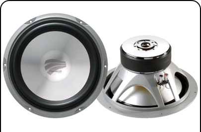

o 30.09.2006, 20:26 | AUTOHIFICENTRUM Liberec | Upraveno: 2006-09-30 20:29:39
nabízel jsem tu kdysi Rainbow Vanadium 12".....byl používaný 4 měsíce v mém autě...
cenovka v případě zájmu dohodou....přes mail , ICQ...kontakty pod nickem
