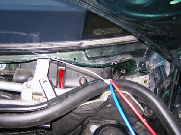

Jak dostanu napájecí kabel 50 qmm z motorovýho prostoru dozádu.
Koukám pod přístrojovku a do motoru za airbox celý odpoledne jak puk, rozdělal jsem půl auta a nikde nevidím ani skulinu:-((((
Pokud by bylo foto kudy to mate protaženy, bylo by to guut...
o 25.09.2006, 19:27 | mourl
jde to pravým bokem (po směru jízdy) koukni se pod tu lištu co je na stěračích.Pak uvnitř stačí sundat kaslík a měl by jsi to protáhnout
o 25.09.2006, 19:35 | mourl
tady máš foto..Je to z fora...snad jim to nebude vadit :-) když tak víc info určitě tam. [ Link ]

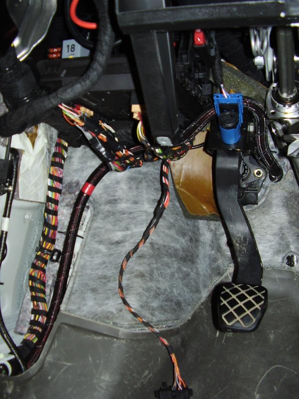

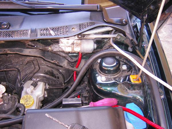

Konečně mám hotovo a šel jsem svou vlastní cestou. Vrtal jsem, brousil jsem fortunkou a vysledek je zbrusu novy otvor na levé řidičově straně, o prumeru asi 20mm, kam vleze napájecí kabel i gumová průchodka.
Otvor jsem umistil nad spojkovým pedálem, přístup nahovno ale celkem to šlo. Je tam jednoduchý plech asi 2 mm silný.
Z motorového prostoru je otvor 10 cm pod řídící jednotkou
Výhoda tohote je minimální ztráta délky kabelu. Stačilo od pojistky po zadní vrata u fabie combi cca 4,5 metru
Foto dodám navečer...
o 26.09.2006, 12:14 | Fridom
Polda : Nevim jestli je to u Fabie Classic stejné, ale u řidiče sem tahal také napálení, jen 35 qmm a do plechu auta sem nic vrtat nemusel, stačilo provrtat tento plast, byla tam zaslepená průchodka

o 27.09.2006, 13:50 | PolDa
slibene foto
foto k příspěvku  od PolDa
