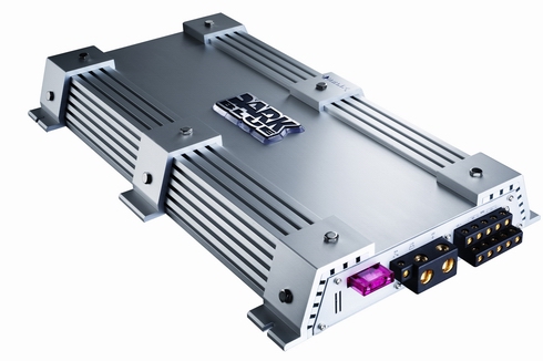

rád bych slyšel tak trošku obecný názor na Helix Dark Blue 5, má někdo zkušenost? Nebo je lepší alternativa? Asi by to pro mě bylo vhodnější řešení než dva zesilovače, repro by se nejspíš vybíralo později právě podle toho na čem budou hrát

osobne bych bral radeji novy, nez jety .. byly zde nejake prvoseriove kousky s drobnymi problemky ..
mel jsem ho napojen jak na plnej 4.1 rezim i jen jako zesik pro subik .. , oboje bez problemu, chce to mit dalku k dispozici vepredu, nebo stelovani urovne subu na radiu ..
zesik ma subwooferovou LPF v sobe, muzes tam privedst tedy i jen plne 4 pasmo .. nemusi mit spesl signal pro sub .. , dle mych zkusenosti to ma pak o trochu min basu nez kdyz to zenes 4.1 z radia ..
provozoval jsem to na 2 ohmy a diky tomu, ze je ta cast pro sub digitalne, tak to nehřálo ... celkem mazec ..
jestli bude druhý auto doma, tohle do něj mozna prijde .. vykon dostacuje, zvuk slusny, cena skousnutelna ..
btw. to vyhralo nejaky test ve sve tride .. v Car Hifi ???

jinak nemit v aute kompa, ktere jsou o kousek vys nez tento zes, klidne bych jej nechal v aute ..
o 23.09.2006, 15:59 | Escudo
výborně, počítám s vývodem 4.1, zaujala mě právě digitální část monobloku, pátej kanál má slušnej výkon jak pro teď, kdy bych zapojoval RF 2x200W při 8Ohm, takže to bude tak akorát (400W/4Ohm) tak i do budoucna, kdy bych asi sehnal nějakou silnější dvoucívku 2x2Ohm. Zbytek by šel na přední kompa a nejspíš plato (kompa/ovály)
