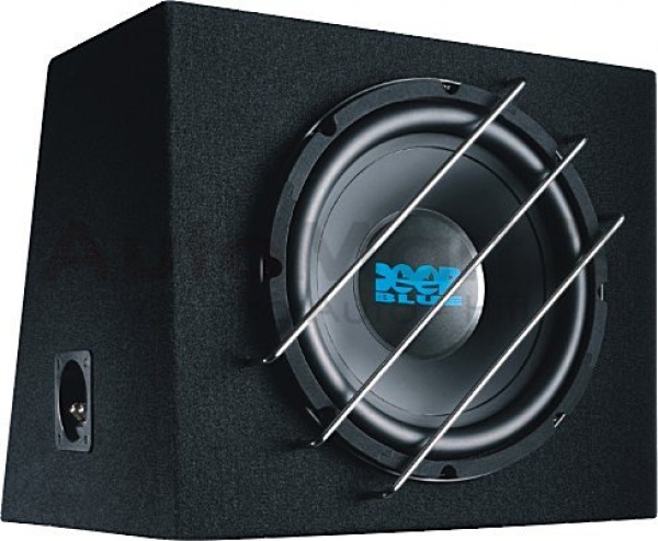

to uz je peknej zes... moznosti je hodne, muzes si dat do zadu taky helixe - DEEP BLUE 12 SINGLE, hraje dobre, design taky peknej. Ten BL1600 ma v mustku nejakych 2x350 W rms do 4 ohmu, takze to by na ten woofer bylo idealni a jeste ti na kompa zbydou 2 kanaly. Lepsi by si mel kdyby sis koupil dvojce treba taky od helixu a zapojil si ty woofery do dvou ohmu, protoze ten zesik je stabilni do dvou ohmu. Ale to uz je o neco drazsi...
Pokud chces ozvi se muzem to projednat: tel 774189002 nebo icq: 260-236-845 nebo sabata@auromart.cz. Vice na www.automart.cz
foto k příspěvku  od shabi
