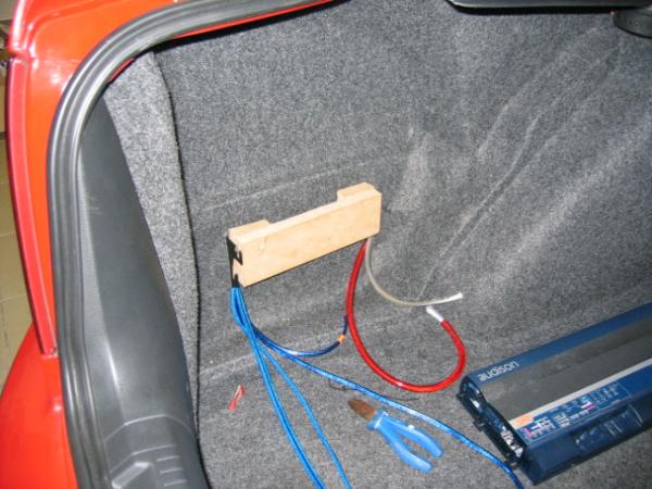

o 21.09.2006, 19:42 | AUTOHIFICENTRUM Liberec

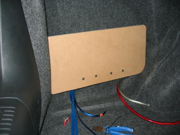

prostě něco nenáročného a praktického.Držák origo changeru se docela hodil...
foto k příspěvku  od AUTOHIFICENTRUM Liberec
o 21.09.2006, 19:43 | AUTOHIFICENTRUM Liberec
o 21.09.2006, 19:44 | AUTOHIFICENTRUM Liberec

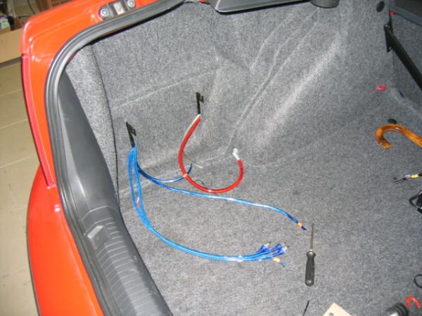

nikde nic neřezat...nepoškodit čalounění...

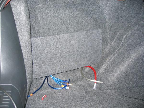

tak nějak hotovo...

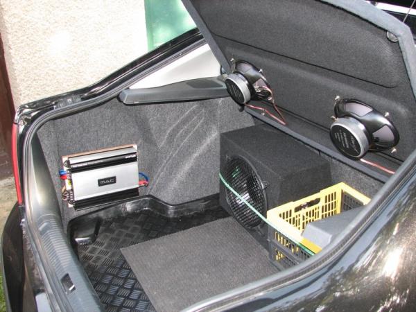

V autě použito: ALPINE (nevzpomínám si co to je za typ) , Rainbow SLX 265 de lux ...již bylo v autě namontováno......, Rainbow SLX 230 de lux , Audison SRX3 , kabeláže DIETZ...

Radio ////Alpine CDA-9833R Jinak ve skutecnosti to vypada mnohem lepe nez na fotkach !!!

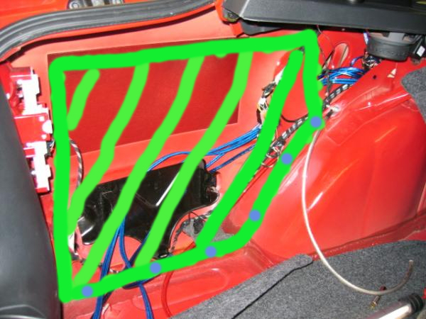

Co je to za vzpěru tam u toho opěradla?
o 21.09.2006, 20:59 | AUTOHIFICENTRUM Liberec
serz: no...myslím,že RSo to má origo namontované...
o 21.09.2006, 21:08 | serz
Hm, zvláštní, nenapadá mne k čemu by to mohlo být ...

serz: podle mě je to výztuha karoserie....něco jako rozpěra mezi tlumičema...ale jsou to jen moje dohady..

Taky jsem na to myslel, ale z tý fotky mi to příjde takový "fórový" a nebo je to kurvítko ;o)
o 21.09.2006, 21:38 | MichalF
Serz : jsou to skutecne rozpery pro vyztuzeni karoserie. A forovy nejsou ;-)

o 22.09.2006, 09:31 | AUTOHIFICENTRUM Liberec

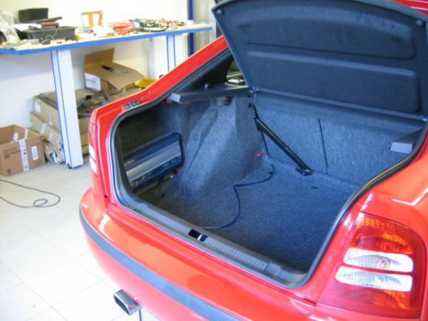

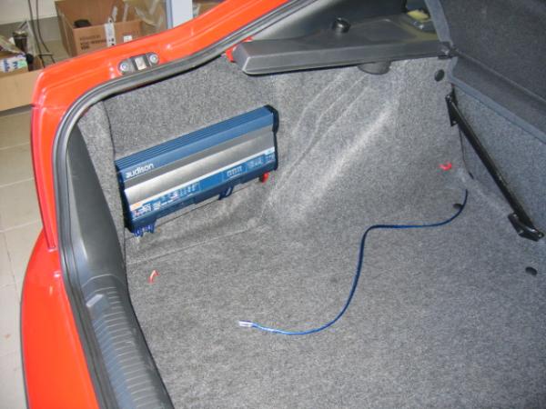

SPEEDY t.c.t. : tohle je SRX 3.....má na délku 44cm což mají LRX (44,5) také,takže se tam v pohodě vejde.
Určitě by šel ještě trošku víc povytáhnout a srovnat,ale je tam ten spoj vnitřního a venkovního podběhu pod tím tapecírunkem a já měl obavy,aby se třeba špatně nedostávalo na napájení nebo na pojistkuzesilovače,která je pod tím pravým bočním krytem...

Hlavne se da dostat i k vymene zarovek v LZ svetle takze pohodicka ;-)

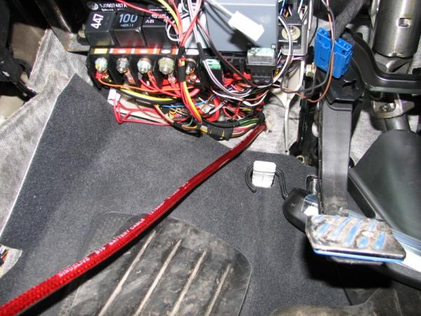

Kudy je vedený napájení, z tý druhý fotky to nejde moc poznat? někde se pak překlene na druhou stranu auta?

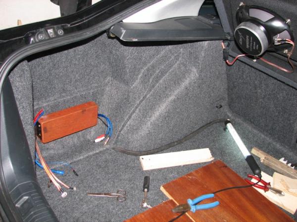

tak ja jsme to delal takhle nejak, vyriznul jsme presny tvar z drevotrisky....a na mistech ktere jsou vyznacene modrou barvou jsem to hodil na srouby s matlama a drzi to jako pribite... je tam takova ta drazka a do te se daly navrtat diry pro srouby uplne v poho....taky varianta, ale chce pres to pak hodit nejaky koberec

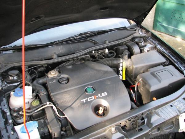

No tak je to dobastleno.Teda aspoň prozatím. Tady je průstrk od motoru do intošu.

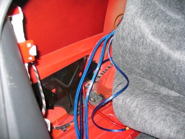

A zde je vidět jak kablík mizí v kabině.Kousíček ale přece

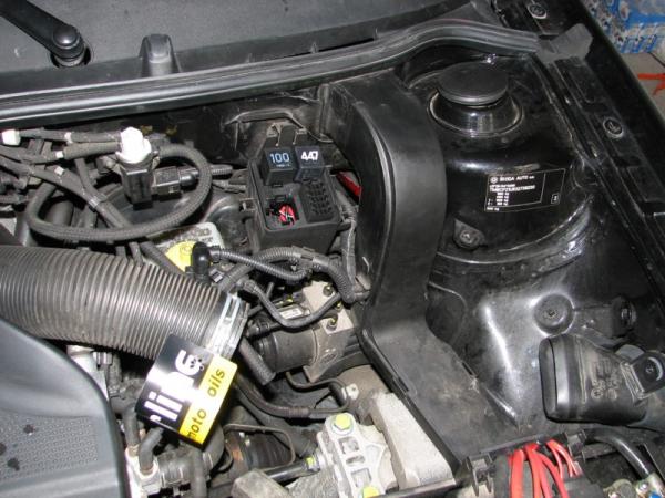

No a nesmí chybět pojistka v motůrku
Tak sna to pro inspiraci a omrk stačí. Ufff
