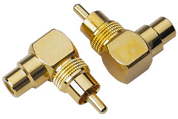

o 21.09.2006, 18:15 | doronel
Tohle by nepomohlo?

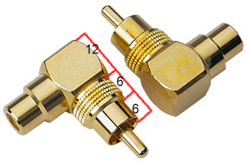

o 21.09.2006, 18:40 | doronel
vše v mm. Efektivně potřebuješ tedy 18 mm a pokud jsou koncovky cinche silnější v průměru jak 12 mm, tak ještě polovinu toho rozdílu cinch -12.
foto k příspěvku  od doronel
o 21.09.2006, 18:42 | mourl
to Harry...děkuju za rozměry... když jsem to tak spočítal tak by to možná možná vyšlo...ale opíralo by se to o ten plech :( to nechci
