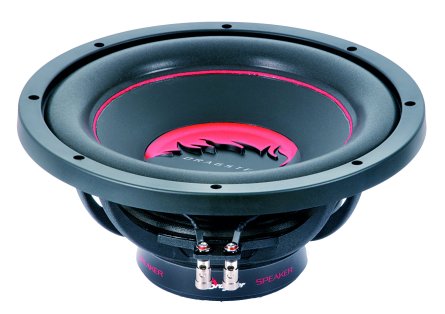

o 20.09.2006, 23:21 | Majk-fox
Tenhle je do 24l, je to kvalitní značka, 200/400W, 91 Db, cena kolem 2.700,-
foto k příspěvku  od Majk-fox
o 20.09.2006, 23:22 | xorx
jj diky za rady
