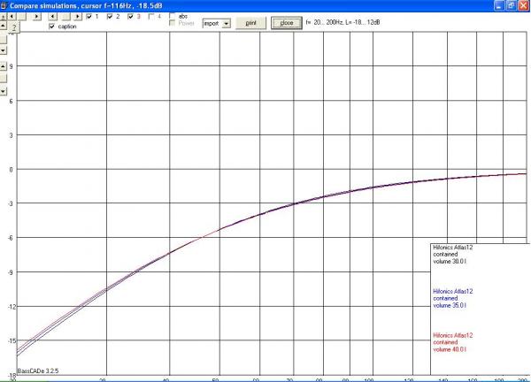

o 21.09.2006, 10:01 | Vita_Megane
Vyšlo mi 30L, ale u uzavřenky přesný objem moc nehraje roli
o 21.09.2006, 11:08 | wattman
ma maly Vas,ale zase vyssi rez.km-takze jako Vita-plus minus.
Dal bych 35az40litru a hezky vytlumit.
o 21.09.2006, 11:16 | Vita_Megane
2 wattman: no ono je to fakt jedno, teď sem jen pro zajímavost zkusil porovnání

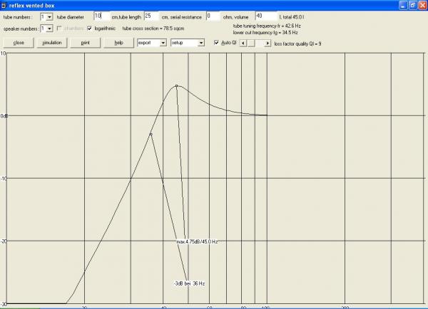

A bassreflex,prosím?
o 21.09.2006, 12:25 | Vita_Megane
foto k příspěvku  od Vita_Megane
45L, nátrubek 10x25cm

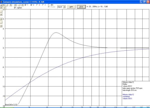

o 21.09.2006, 12:28 | Vita_Megane
a porovnání Uzavřená vs. Bassreflex
